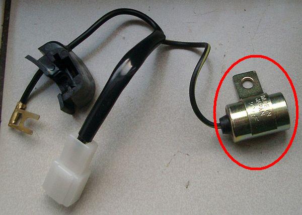

Nieuwe contactpunten voor mijn Mazda 929 (1977) beginnen schaars te worden.
Ik heb er nog enkele in voorraad.
De condensator is echter nog moeilijker te vinden.
De waarde is 0,22µF.
Door welk type (moderne)condensator kan ik die vervangen?
Ik zie dan wel hoe ik dit oplos : in de oude behuizing of op een andere manier.

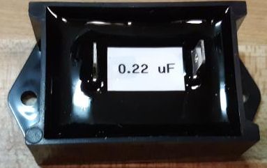

Om terug te komen op de vraag "welk type condensator" vond ik dat een 'snubber' condensator een goede vervanger is.
Een voorbeeld van een ingegoten 'snubber' condensator voor gebruik onder de motorkap.
