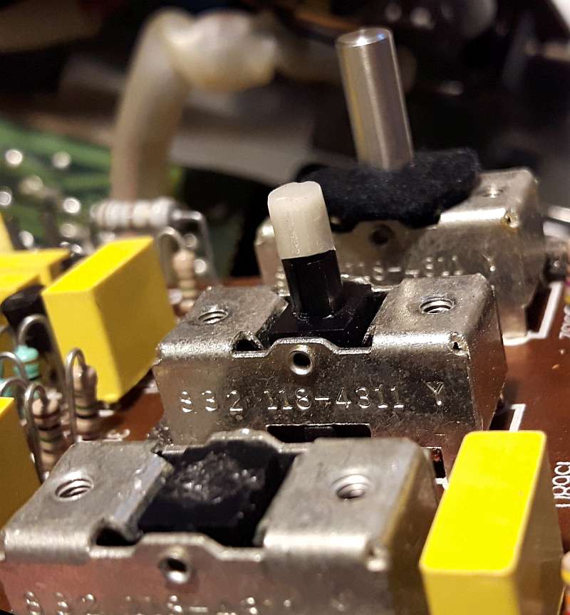

Hallo,
Bij één van mijn MFB boxen is het piefje van de tuimelschakelaar afgebroken (en helaas niet meer aanwezig). Schakelmechanisme erachter is er nog wel en werkt nog met wat gepriegel met een schroevendraaiertje.
Nu is dit een speld in de hooiberg, maar wie weet.
Nummer op het originele schakelaartje is 832 118-4311, Alps.
Schakelaar is ongeveer 25 mm lang en 11 mm breed.
Volgens de MFB Freaks website is het binnenwerk nog wel eruit te slopen en dan aan te passen met onderdelen van een Alco CST-023 schakelaar.
https://mfbfreaks.com/tuimelschakelaars-586-en-587-mfb/
Heeft iemand toevallig nog iets in de onderdelenbak liggen dat hiermee overeenkomt? Origineel of vervangend?

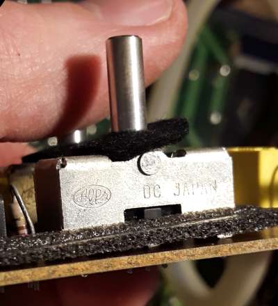

Het betreft hier een Alps schakelaar zo te zien aan het logo,
Ik denk dat je alleen het sierkokertje mist en dat die zo overgezet kan worden.
tevens ook de zwarte viltschijf die stof en vuil tegenhoud.
De schakelaar lijkt in orde.

De schakelaars zelf zijn alle 3 werkend, enkel is dus van de voorste schakelaar op de foto het gehele kunststof hefboompje inclusief aluminium sierkokertje afgebroken en verdwenen.
Van de middelste schakelaar heb ik voor de foto (en om zelf te kijken hoe de constructie is) dat aluminium kokertje even eraf gehaald.
Viltschijfjes zijn allemaal aanwezig.
Matthias

Ondertussen de vervangende schakelaars binnengekregen.
Dan de methode van MFB Freaks toegepast.
Dus oude en nieuwe schakelaar uit elkaar gehaald.
De procedure van MFB Freaks beviel mij echter niet helemaal voor de schakelaar die ik had gekocht: het zwarte blokje uit de oude schakelaar in de nieuwe behuizing gaf iets teveel speling tussen metalen behuizing en pertinax bodemplaat omdat het geleidingsnokje van de oude blokje dunner is.
Dan maar het asje waarop de tuimelaar zit gedemonteerd en enkel de nieuwe tuimelaar in de oude schakelaar overgezet. Is iets lastiger werk omdat het gefelste uiteinde van het asje voorzichtig vervormd moet worden zodat het even rond wordt als het asje zelf, pas dan kun je het eruit trekken (en hergebruiken). En vervolgens na overzetten weer een beetje uitdeuken. Dat ging uiteindelijk prima.
Onderin de tuimelaar zitten nog een klein veertje en pinnetje, kijk uit dat die er niet uitvallen en dat je de fragiele veercontacten in het zwarte blokje niet teveel verbuigt bij terugplaatsen.
Terug op de printplaat solderen en zie het resultaat: het werkt weer zoals het hoort.
Dat de vernieuwde schakelaar drie standen heeft maakt dus niet uit want door de behuizing kun je hem toch niet naar boven bewegen.

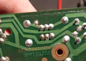

Bij nader bestuderen van de foto's bij het schrijven van dit bericht viel mij nog het volgende op. Dus schema erbij.
Het gaat in mijn geval om SK4 (meest linker op het schema en foto van printplaat), maar voor SK2 en SK3 geldt hetzelfde mochten die stuk zijn, alleen dan zitten die 180 graden geroteerd.
Redenatie:
Op de printplaat is maar één schakelstand doorverbonden.
In de ON positie van de schakelaar staat het hendeltje recht vooruit, in het geval nieuwe schakelaar zijn dan de twee 'middelste' pinnen (op dezelfde rij) doorverbonden ('middelste' tussen aanhalingstekens want er zijn standaard maar 4 van de 5 pinnen aanwezig).
Knip de buitenste pinnen van de schakelaar af.
Zet de schakelaar er op de juiste manier in zodat de twee resterende pinnen in de gaatjes 3-5 komen. Voor situatie SK4 is dit de ON en doorverbonden positie.
Tuimel je de schakelaar nu naar beneden (OFF positie) dan wordt netjes 3-5 verbroken.
Hé! Dan hoeft er met de schakelaars die ik gebruikt heb, helemaal niks uit elkaar gehaald te worden. Geen gepriegel en geen onderdelen van de oude schakelaar meer nodig. Eenvoudig in zijn geheel overzetten en dat maakt de reparatie een stuk gemakkelijker. Let wel dat de nieuwe schakelaars die ik nu heb dus drie posities hebben waardoor dit nu wel zo gaat.
