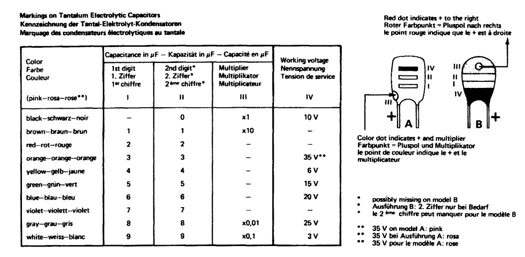

ik heb ook een A78 en die had (al wat jaren geleden) last van variabele ruis en "popcorn noise" (ruis en gekraak).
De oorzaak waren tantaaltjes die niet goed meer waren. Ik heb ze vervangen door Philips solid aluminium condensatoren (de oranje graankorrels vaak gebruikt in professionele apparatuur) omdat ik daar toevallig een aantal van had liggen. Problemen waren daarna opgelost. Zoek die druppel tantaaltjes dus op en zoek het daar, grote kans dat dat bij jouw probleemexemplaar ook de storingen veroorzaakt.
Aan de buitenkant zien de tantaaltjes er meestal nog goed uit, dus toch proberen of vervangen de oplossing is.
Hieronder een stukje uit de servicegegvens van de A78:

Alle condensatoren zijn vervangen en ook de tantaaltjes door nieuwe tantalen. Ook de condensatoren in de voeding zijn vervangen.
Was het probleem er al VOOR je dat gedaan had? Polariteit van de tantalen goed?
Het bepalen van de polariteit bij tantaaltjes is niet eenvoudig, bij sommige merken is het streepje de min, bij andere de plus. Een verkeerde polariteit kan de vreemdste problemen veroorzaken.
