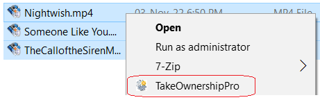

door electron @, eindhoven, 06-01-2025, 15:43 (588 dagen geleden) @ soundman2
Gewijzigd door electron, 06-01-2025, 15:53
Een van de redenen dat manipulaties met mappen of bestanden niet lukken kan zijn dat je
geen administratieve rechten hebt daartoe- ook al ben je ingelogd als administrator.
Zo had ik op een externe usb-drive op magische wijze ineens bestanden die administratieve
rechten eisten om door te gaan met verplaatsen, hernoemen, etc.
Een handig programma dat iedereen op zijn pc zou moeten hebben is TakeOwnershipPro-
https://www.majorgeeks.com/files/details/takeownershippro.html :)
Je selecteert dan waar je over wilt regeren (ownership) en in het context-menu
selecteer je 'take ownership'. Daarna is die blokkade opgeheven.
En kun je daarna met die bestanden doen wat je wilt- zonder belemmeringen.
