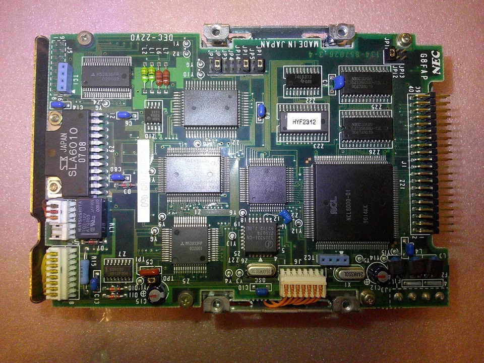

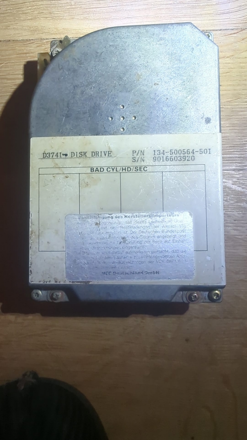

Ik heb problemen met een NEC D3741 harddisk, parnr 134-500564-501
(MBR defect volgens ontrack, terwijl hij aanvankelijk wel werkend was)
Foto s hieronder.
volgens informatie die ik vind een 44mb 3.5 inch /HH ide / at
Ik begrijp de instellingen voor het bios niet.
Enerzijds cylinders 733 heads 7 sectors 63
anderzijds cylinders 423 heads 8 sectors 26
wat is de betekenins van HH ?
Daarnaast een vraag over de jumper instellingen: jumper 12 en 13 geven aan of je de drive als master of als slave kunt instellen
Jumper 11 daarvan wordt geen verklaring gegeven.
Ook het jumperblok bij de tekst: made in japan , jp1, jp2 etc wordt geen verklaring voor gegeven

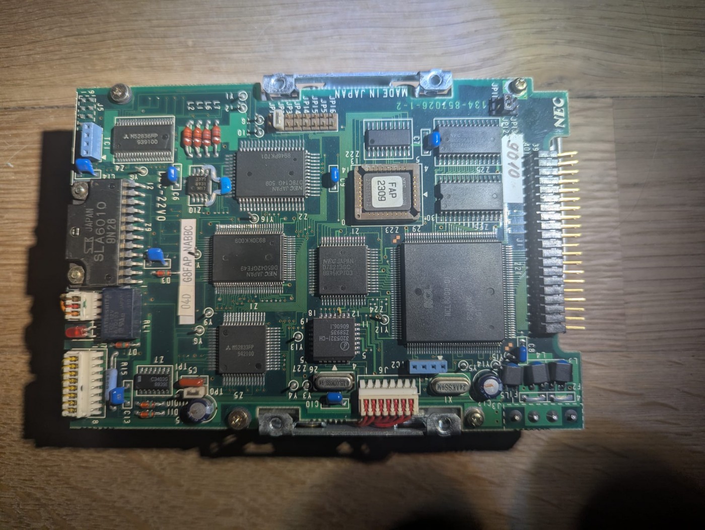

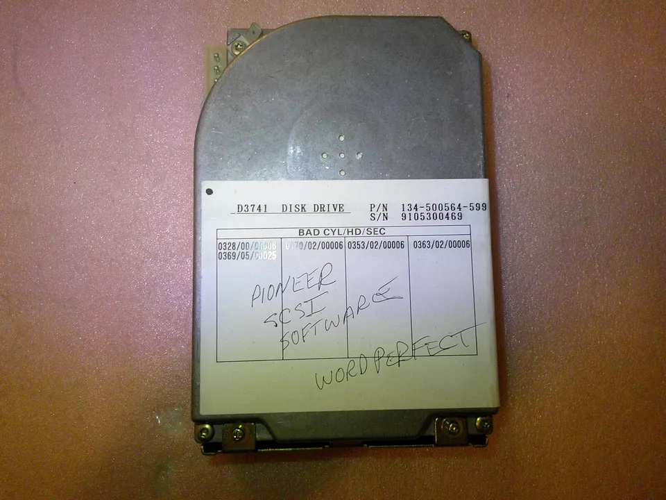

Bij mijn zoektocht vond ik op ebay ook een NEC D3741, partnr 134-500564-599
(alleen de laatste 3 cijfers dus anders)
(zie ook foto s hieronder)
Deze wordt omschreven als scsi.
Terwijl de connector toch duidelijk een ide aansluiting is ?
Ipv jumper 12 en 13 (master slave) , staat hier een jumper op j11
Ook het jumperblok jp1, jp2 etc staat totaal anders ingesteld.
Kortom: ik begrijp er geen .... van en kan geen verder info vinden
Iemand die mij het uit kan leggen ?
mvg
Frans
