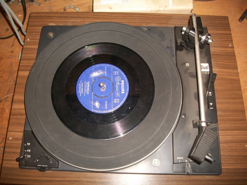

Platen speler werkt goed maar lijkt iets aan te lopen .Zal graag willen weten hoe de draaischijf eraf te halen en wat te smeren en wat juist niet alvast bedankt gr ruud

Om de draaitafelas zit aan de bovenkant een draadringetje. Dat kun je met een kleine schroevendraaier er af wippen.
Daarna kun je het plateau er af pakken.
De draaitafelas kun je smeren, ook de motoras en het tussenwiel kun je een drupje olie geven. Pas op dat geen olie op het tussenwiel komt.
Peter

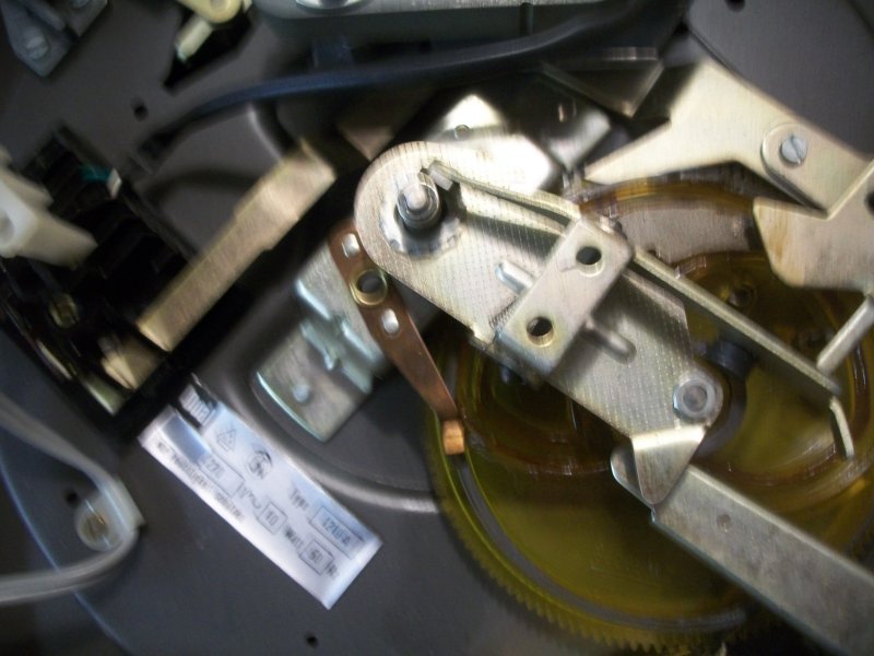

In manual staat het smeer voorschrift.
Let op alleen dt smeren wat er staat, rest niet.
Omdat veel zaken werken op wrijving, en als je dat smeert werkt ding niet meer.
Uit elkaar halen, weet waar je aan begint.
Zitten kleine veertjes en palletjes wat weg an springen.
Afstellen
enz
enz.
Dus goed opletten wat je doet.
Lees eerst de manual door dat je weet wat je te wachten staat.
Aanlopen?
Eerst onderzoeken, kijken, luisteren enz.
Laatst ook een Lenco 75 bij mij liep aan.
Toch even flink zoeken geweest en bleek dun papiertje het juiste hulpmiddel om te vinden.
Plateau schuurde heel lichtjes tegen chassis, ontdekt door papiertje tussen te stoppen
en de ronding te volgen.
Op 1 plekje paste het papiertje er niet meer tussen.
2 ringetjes onder het lager bleken er niet meer te zitten.
Kennelijk een vorige reparatie vergeten.

Bedankt voor de reacties tussen wieltje is keihard geworden dat is ook de rede van de herrie .Kun je vast niet meer zacht maken .Dus voor nu houdt het even op .gr ruud

Voor als t nog van pas komt.
Dit is een goed advies. Probeer als het effe kan zo min mogelijk uit elkaar te halen, tenzij je erg goed bent in het weer demonteren en werkend krijgen.
Gebruikt nooit WD40 in dit soort apparaten.
Er zijn websites waar smeer kits voor Dual worden aangeboden. Ik gebruik nog wel eens vasiline of siliconen vet. Oude harde smeer kun je (vaak) weg krijgen met isopropanol. Gebruik nooit acetone of nagellak verwijderaar, of stikker verwijderaar. Die laatste stinkt gewoon te veel naar benzine.
Groet, Niek
