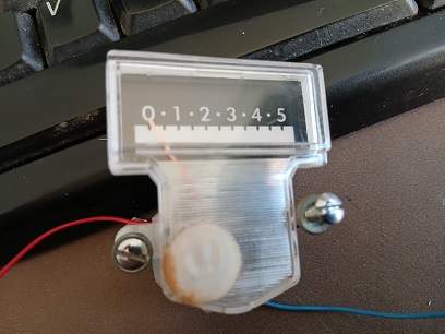

Op de bekende verkoopsite een metertje gevonden wat enigszins de juiste maten heeft om als vervanger voor de defecte Sailor radio te dienen.
Oude venster en oude schaal op deels gedemonteerde vervangende meter gelijmd.
het venster met smeltlijm om gaten te dichten en op de juiste hoogte te komen.
Het schaaltje helaas verkeerd om aanwijzend, maar nog wel origineel.
Bij deze radio zijn naast de veldsterktemeter een tantaalelco en de TBA570 vervangen.
Daarnaast de bandschakelaar en het afstemmechanisme gangbaar gemaakt.
De radio gaat weer zijn een plek vinden op de Mahu, een ondiepwatermijneneveger. Zie https://www.mahu.amsterdam/HOME/

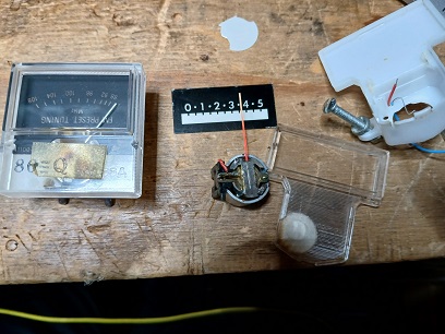

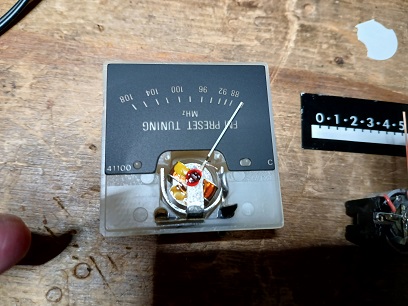

de defecte te vervangen meter
gedemonteerd en de potentiele vervanger

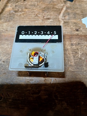

vervanger van venster ontdaan, schaal van de oude

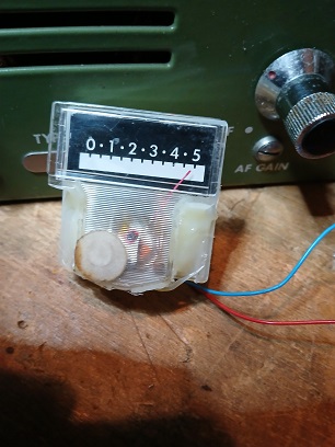

het eindresultaat
En de weer werkende ontvanger https://youtu.be/Vuo-Y2ef0jY
