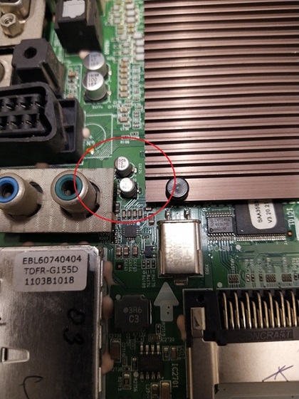

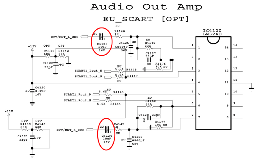

Er is in de foutzoekboom sprake van 19V. Daaruit begrijp ik dat er een externe voeding aan hangt. Die zou je eens kunnen vervangen (misschien past een laptopvoeding) om te testen.
Dat de koptelefoonuitgang ook slecht is, is in elk geval een aanwijzing. De meeste tests hebben geen scope nodig.

door Ben
, Dijkdorp, 18-01-2025, 13:25 (576 dagen geleden) @ Maarten Bakker
Ik begrijp dat het geluid uit de koptelefoon goed is?.
De adapter zit intern, mocht er een service manual nodig zijn dan hoor ik dat wel.
Groet, Ben

Wat je rood omcirkelt, is de ingang waar je de externe adapter aansluit.
Ik begrijp juist dat het geluid uit de koptelefoon slecht is in dezelfde gevallen waar het uit de luidsprekers slecht is. Niet op Spelletjes, wel op video.
Je zou het verhaal ook zo kunnen uitleggen dat het uit de luidsprekers op Spelletjes slecht is, maar niet als je omschakelt terwijl de koptelefoon in gebruik is. Hier zal Hessel even moeten verduidelijken wat hij bedoelt.

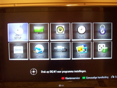

LG televisie
door hdegreeuw
, Andijk, 18-01-2025, 15:48 (576 dagen geleden) @ Maarten Bakker

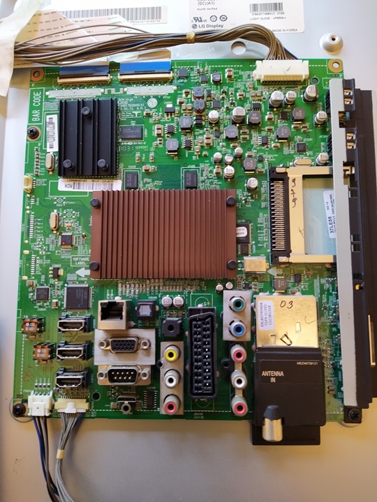

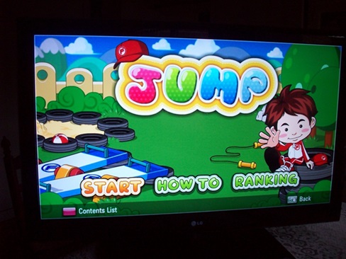

Goedemiddag mannen,
![[image]](images/uploaded/20250118144625678bbec1d3d07.jpg)
Ik heb alleen een videorecorder aanhangen en is het geluid van de tv heel slecht.
Op het moment dat ik er dan een koptelefoon in plug is het geluid van de tv weg en in de koptelefoon heel slecht.
Nu zie ik deze tv voor het eerst en kijk wat ik er allemaal mee zou kunnen.
Zie allemaal pictogrammen en opeens zie een pictogram spelletjes.
Dus daarop drukken en er komen zeven kinderspelletje op het beeld tevoorschijn waar ik uit kan kiezen. En op het moment dat ik een van die spelletjes aanklik krijg ik mooi geluid.
Dus probeer ik het bij alle spelletjes en dan is het geluid prima.
Ik de koptelefoon er uit gehaald en ik heb prima geluid uit de tv.
Schakel ik weer over naar de videorecorder is het weer vreselijk.
Heb hem nu plat op de keukentafel liggen en de achterkant er af gehaald.
Ziet er allemaal prima ziet het er uit op een beetje stof na
En omdat het geluid bij spelletje wel goed klinkt neem ik aan dat het niet aan de speakers ligt maar zal er ergens op de print iets niet goed meer zijn.
Heb de printplaat los gehaald om de onderkant te bekijken of er misschien iets te zien is.
Maar dat heb ik niet gezien.
Het onderste linker stekkertje is van de Speakers en de rechter van de AB

Zo daar was ik eindelijk weer allemaal andere drukte.
Voor Goldline ik heb de video via de scart aangesloten op de tv.
Voor Maurice ik heb de gewone elco's allemaal bekeken en gemeten en zijn ook niet bol.
Alleen die kleintjes in die aluminium behuizing heb ik niet gemeten.
Voor Rene dat kan ik wel doen, maar dan is nog niet de oorzaak bekend.
Wat ik namelijk vreemd vind is dat het luid als ik een spelletje doe wat op de tv staat, dus geen spelletjesapparaat aangeloten op de tv het geluid wel goed is.
Voor Ben Ik krijg dat niet in beeld, als ik naar fabrieksinstellingen ga wil hij de gebruikers instellingen en de kanalen opnieuw instellen.
Ook al laat ik die hele procedure doorlopen blijft hij zeggen geen kanalen gevonden.

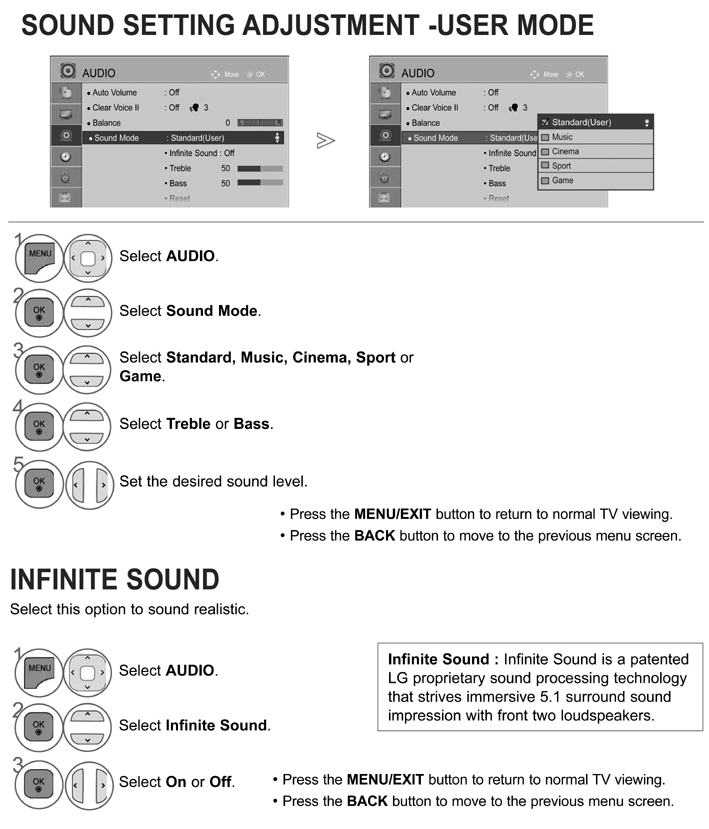

En als ik hem dan op de plaats van mijn eigen tv zet en aansluit achter de Humax van Ziggo heb ik allemaal kanalen met een heel rot geluid
![[image]](images/uploaded/20250120200316678eac0423751.jpg)
Blijf het vreemd vinden dat het geluid bij spelletjes wel goed is maar gewoon tv kijken niet
![[image]](images/uploaded/20250120201401678eae8985a70.jpg)

Day is voor mij veel te moeilijk, die condensatoren die ik gemeten heb in mijn onderste post is daar nog wat uit te halen.
Of hebben die twee normaal zon hoge waarde.

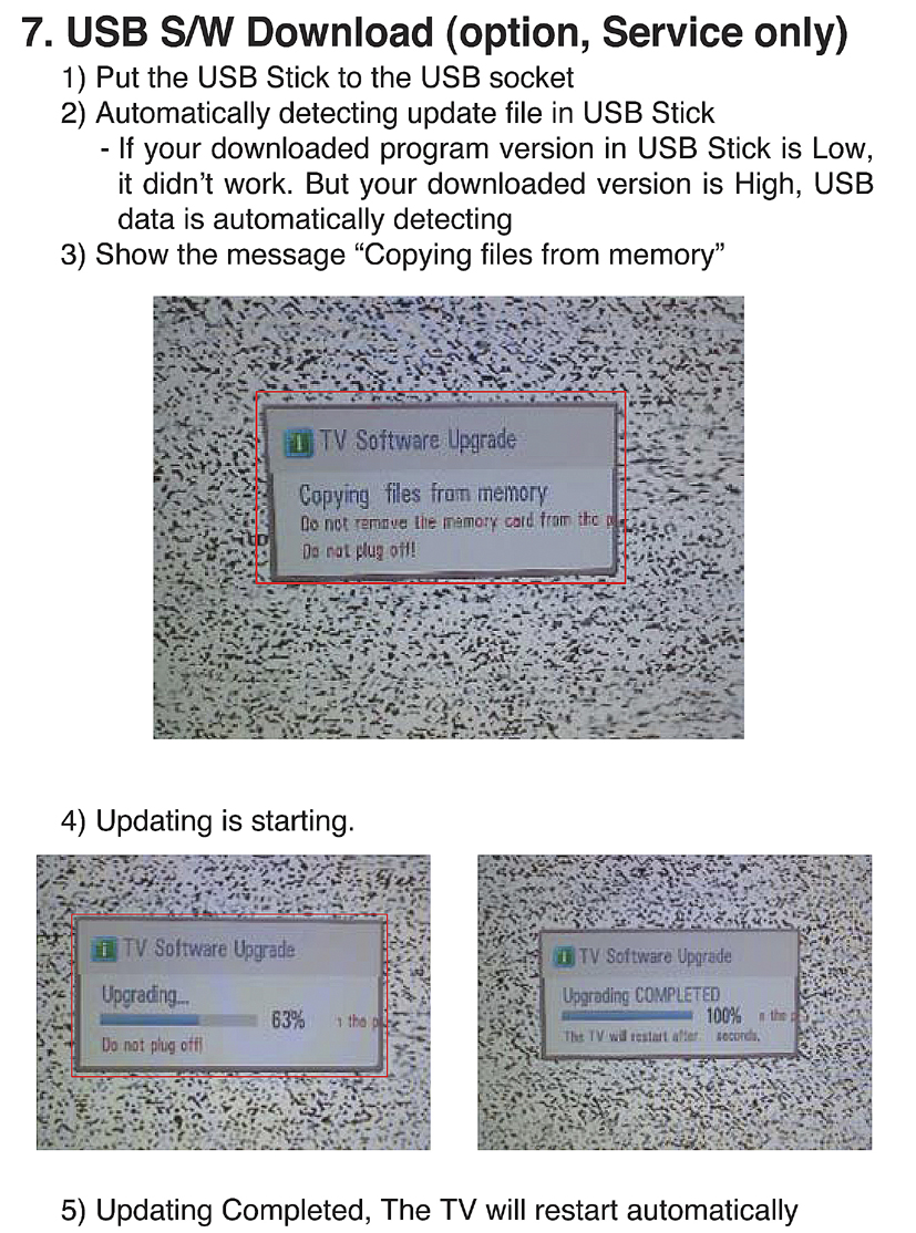

Dag Hessel, wat ik kan proberen kan jij ook proberen.
Je download de firmware van LG, https://www.lg.com/nl/ondersteuning/product-ondersteuning/cs-37LE5510.AEU/
Dit is een gezipte file van ongeveer 132Mb en die sla je op in je PC.
Dan stop je een lege usb stick in je PC en kopieer je de uitgepakte data naar de stick.
Op de stick staat dan een .epk een .xls en een .ppt file.
De .epk file is de firmware van 132Mb en daarna stop je de stick in de usb poort van de TV.
Dan start je de TV met de powerknop en volgt er een upgrade, zie plaatje.
Heb inmiddels die upgrade al gedownload.
Als je het niet ziet zitten stuur mij dan een lege stick, dan zet ik het er voor je op en stuur het terug.

![[image]](images/uploaded/202501251912016795378178fb9.jpg)
Dit is wat ik op de stick heb staan, kan ik dit op één of andere manier uitpakken op de stick?
LG televisie
door Ben
, Dijkdorp, 25-01-2025, 21:38 (568 dagen geleden) @ hdegreeuw
Ja Hessel dit is de correcte firmware, je kunt het uitpakken met Wincommander.
heb je inmiddels een pm gezonden met uitleg.
Groet, Ben

![[image]](images/uploaded/20250122193013679147451dbfe.jpg)
![[image]](images/uploaded/20250122193203679147b348616.jpg)
Ben toch op jullie aanraden de condensatoren na gaan meten.
Nu weet ik niet wat of de aanduidingen betekenen
Op sommige staat 47 en er onder 16F op een ander staat 100 en er onder 25V.
is het 47uF 16 volt en 100uF 25 Volt?
Maar in iedergeval op de bovenste foto meten de twee linker condensatoren 02.1 en 01,4
En dat meten de andere op deze print ook ongeveer. niet dat er één uitspringt.
Maar (de enige die twee rechts op de bovenste foto waar 10 16V op staat) zijn dat ook condensatoren, alleen die meten beide 79.2 en 89.9

![[image]](images/uploaded/202501272202436798028383c6d.jpg)
![[image]](images/uploaded/202501272202576798029121847.jpg)
LG televisie 37 inch 93 cm. 20 euro
geluid van de tv is slecht, maar bij spelletjes is er wel ggoed geluid
Incl voet en AB.
Fotograferen is niet mijn sterkste kant zoals u ziet.
Ophalen of laten ophalen

Nu heb ik de service doc, maar ga niet weer het geluidgedeelte er uit plukken.
Je kunt hem krijgen en is 6mb groot, als je mailbox dan aankan.
Maar controleer eerst de geluidsinstellingen via het bijgevoegd verhaal.
Denk nog steeds dat het probleem daar zit, omdat bij de spelletjes (Games) het wel goed is.
Groet, Ben

Mannen bedankt voor jullie reactie, ik heb moeite om zulke schema's te lezen met al die Blokdiagrammen ed.
Over het geluid
Ik heb de tv via een Humax van Ziggo aangesloten op de HDMI4.
Als ik dan tv ga kijken is het geluid via de speakers van de televisie heel slecht.
Kijk ik tv met een koptelefoon is hij ook heel slecht.
Sluit ik de tv middels een scartaansluiting op een videorecorder is het geluid ook heel slecht.
Het zelfde slechte geluid hoor ik als ik via het menu naar kinderspelletjes ga.
Op het moment dat ik een spelletje wil gaan spelen is de storing weg, maar nog wel goede muziek van het spelletje. Ook hier is dan het geluid met de koptelefoon prima.
Het IC100 gevonden zit half onder een koelplaat gesoldeerd.
Graag jullie eventuele hulp waar het te zoeken.
Maar waarschijnlijk wordt het voor mij dan te moeilijk met die IC's die ik toch niet kan uit wisselen.
Dan nog even de vraag betreffende de twee condensatoren C4123 en C4124 aangesloten op de audio-out Amp IC4100 welke een ESR waarde hebben van 78.8 en 98.2. is dat normaal voor een condensator van 10uF 16 Volt?
LG televisie
door Ben
, Dijkdorp, 19-02-2025, 15:14 (544 dagen geleden) @ hdegreeuw
Denk dat je die C's alleen goed kunt meten als ze van de printplaat af zijn.
Dus als je denkt dat daar het probleem zit kun je ze uitwisselen.
Gebruik dan normale elco's met pootjes die je aan de vlakjes soldeert.
Groet, Ben

LG televisie
door hdegreeuw
, Andijk, 19-02-2025, 16:06 (543 dagen geleden) @ Ben
Ik kan niet beoordelen of die twee slechte condensatoren alleen in het schema van de speakers van de tv zitten.
Als ik de spelletjes speel komt het geluid toch via dezefde Audio-Out module
Mocht ik geen verdere oplossing krijgen ga ik in het weekend de twee condensatoren vervangen en kijken wat er gebeurt.

door kris
, Gent, België, 19-02-2025, 16:02 (543 dagen geleden) @ hdegreeuw
Is wat aan de hoge kant, maar aangezien het de audio-out amp is, die zowel voor TV als de spelletjes gebruikt wordt kunnen ze logischer wijze niet de oorzaak zijn van je probleem.
LG televisie
door hdegreeuw
, Andijk, 19-02-2025, 16:45 (543 dagen geleden) @ kris
Dat is volgens mij ook niet de oorzaak, maar als er geen andere optie is dacht ik dat dit misschien de veroorzaker was.

LG televisie
door Maurice
, Dordrecht, 19-02-2025, 23:27 (543 dagen geleden) @ Maurice
Gewijzigd door Maurice, 19-02-2025, 23:29
Zoek op SCART
Dan vind je alle scart in en uit gangen.
Daat HDMI een DATA signaal is waar o.a. het audio protocol in zit verwerkt.
Hoe weet ik dat?
Ik heb HDMI protocol opgezocht.
Nu kijken we naar dat IC 100
en zien we onder andere SCART UIT.
Dan weten we dat dat IC HDMI omzet van digitaal naar analoog.
En daarom vraag ik zet op de scart plug een audio versterker.
Dan weet je of fout al uit dat IC komt.
Verder zoeken, als we al weten dat audio scart al analoog is.
Dus scart gebruiken betekend dat audio het IC 100 over slaat, Toch?
Zoeken we die scart plug op in schema.
Zoek de audio draadjes en ga die volgen.
Zien we dat dat gaat naar SC1_R_IN , SC1_L_IN via netwerkje.
Parallel gaat dat ook nog naar extra schakel blokje PPJ-230-01 / JK4101
Dat blokje schakelt ook nog iets, o.a. ziet deze bv dat er mono geluid binnen komt.
Ook detecteerd deze of er scart in zit en actief wordt via SCART1_DET
Dus dan wordt er wat geschakeld.
ENfin nu weten we dat audio analoog komt over het lijntje SC1_R_IN.
Die verder zoeken.
En komen we ook weer uit op dat schakel IC 100.
Betekend dus dat mijn aanname dat het IC100 zou over slaan, helaas ook die gaat via IC100.
Maar ik vind meer.,bv verder op nog via een weerstand R252 van 5,1 Ohm (NEAR J1602) blokje.
Meer is er niet betreft dat analoog audio ingang.
Dus, je geeft zelf aan geluid via mij totaal onbekende ingang, dat wil je niet vertellen.
werkt audio versterker wel.
Dus die strepen we geheel weg.
Geen moeite in steken.
Analoog audio gaat naar IC100
De HDMI gaat naar IC 100
de TV tuner gaat naar IC100
enz enz.
Daarom vraag ik om de scart uitgang audio aan te sluiten op een versterker om te zien of dat wel werkt.
Als die ook beroerd is, is bijna 100% zeker dat IC100 deel KAPUT.
LG televisie
door hdegreeuw
, Andijk, 19-02-2025, 23:34 (543 dagen geleden) @ Maurice
Gewijzigd door hdegreeuw, 19-02-2025, 23:38
Hallo Maurice.
Zoals ik in mijn vorig bericht schreef dat ik ook een oude videorecorder heb aangesloten via een scart aansluiting en was het geluid ook slecht.
Wat het spelletje betreft doe ik alles met de AB van de tv,
kies ik rechtsonder spelletjes is er nog ruis
Kies ik dan een spelletje is de muziekje die bij het spelletje hoort kraakhelder
![[image]](images/uploaded/2025021922281067b65afa2bbbd.jpg)
![[image]](images/uploaded/2025021922241667b65a1025dee.jpg)
![[image]](images/uploaded/2025021922242867b65a1c93b95.jpg)
Hessel
LG televisie
door Maurice
, Dordrecht, 20-02-2025, 20:51 (542 dagen geleden) @ hdegreeuw
Ohh ah ha,
Dat is spelletje wat in de eigen software zit.
Ik kon niet bevatten waar je dat vandaan haalden.
Ok duidelijk.
Ieder geval bewijs dat er niets mis is met die audio versterker.
Kennelijk staat er dan toch wat vast in dat schakel IC.
Ik zou eerder eens proberen nieuwe software in die tv te krijgen.
Kijk eens of er updates zijn of de huidige er op nieuw op zetten.
Geen idee hoe dat moet overigens.

, Andijk, 03-03-2025, 22:10 (531 dagen geleden) @ Ben
Ben ik heb toch je hulp nodig ik heb de software op een stick gezet.
Maar hoe kan ik de software nu opnieuw installeren?
Ik heb het geprobeerd om hem op de fabrieksinstellingen te zetten maar ik krijg de tv niet op het netwerk aangesloten, wat doe ik fout
LG televisie
door Ben
, Dijkdorp, 04-03-2025, 12:00 (531 dagen geleden) @ hdegreeuw
Gewijzigd door Ben, 04-03-2025, 12:03
Dag Hessel,
De gedownloade firmware is een zipfile die je dus kan uitpakken naar de usb stick.
636002(3.20.21)-GP2_DVB_EU_MP_RevNo50662_V03.20.21_usb_micom_3067_V2_SECURED.epk
De hierboven staande .epk file staat dan direct op de usb stick.
Als deze firmware op de stick staat dan stop je die in een usb poort.
Dan zet je de TV pas aan en gaat hij eerst zoeken naar nieuwe data op de usb poort.
Zie ook https://www.transistorforum.nl/forum/index.php?id=85390
Als de TV zegt dat hij deze data al heeft geïnstalleerd.
Dan kun je nog proberen om die data op de stick een cijferverhoging te geven.
Bijvoorbeeld;
636002(3.20.21)-GP2_DVB_EU_MP_RevNo50663_V03.20.21_usb_micom_3067_V2_SECURED.epk
Om de TV weer naar de fabrieksinstellingen te zetten is het netwerk niet nodig.
Via het menu zou het daar mogelijk moeten zijn om de TV te resetten.
Daarna zou hij zelf het netwerk moeten vinden als de utp stekker van het netwerk is aangesloten.
Meer kan ik er zo op afstand niet van zeggen.
Succes en groet, Ben
