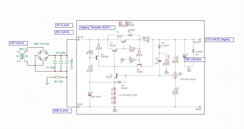

Beste Forum Leden,

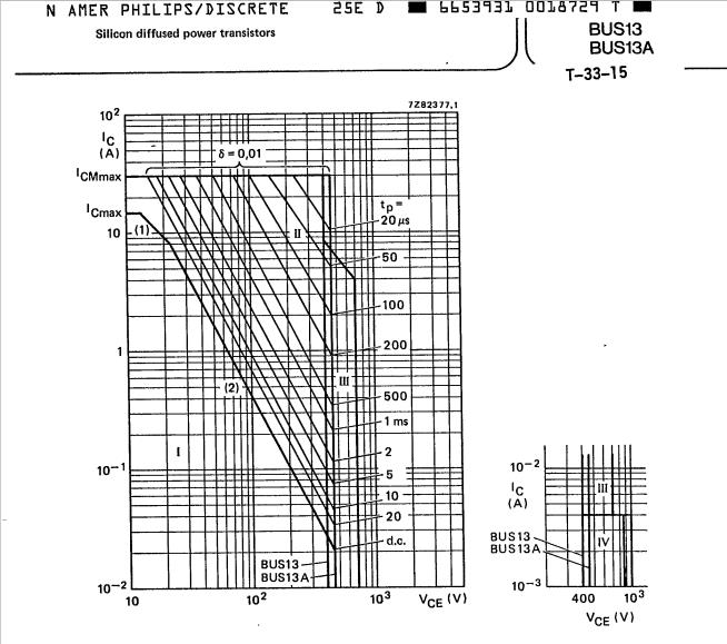

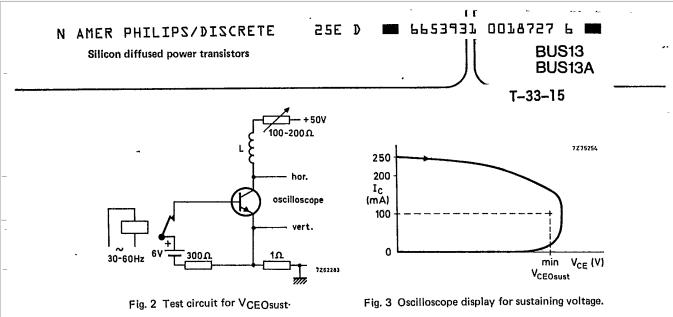

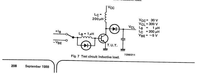

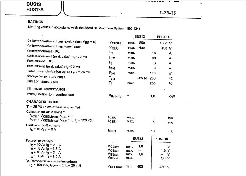

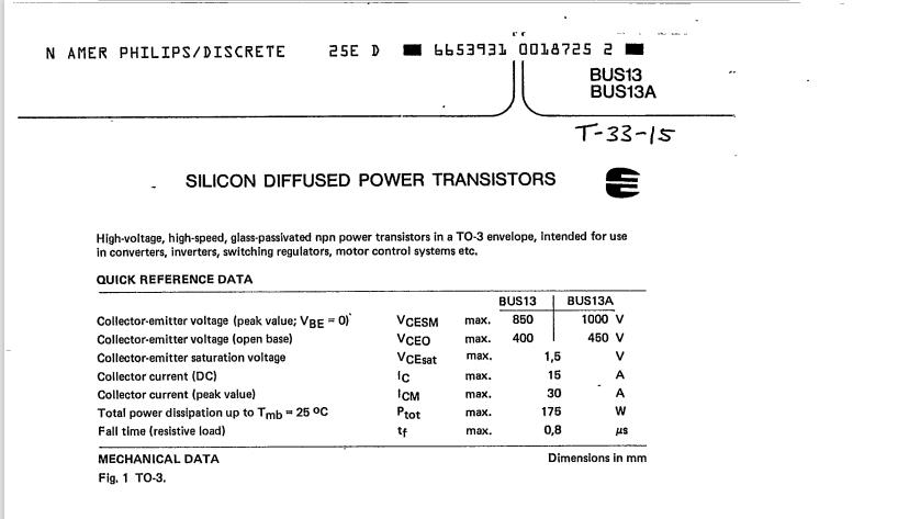

Deze vraag gaat over een transistor, en of deze geschikt is om een voeding aan te sturen van 215 volt uitgangsspanning, de ingang spanning is 255 volt.
Eerder werd door een Forum Lid van Het Forum over Oude radio`s aangegeven dat de transistor BUS11 die nu in de voeding zit bij die spanning van 225 volt maar 40 mA kan leveren.
Mijn directe vraag is kan een BUS13 transistor bij die opgegeven spanning wel meer stroom leveren?.

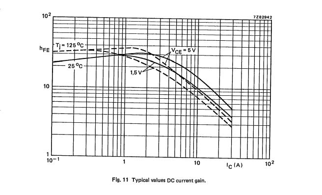

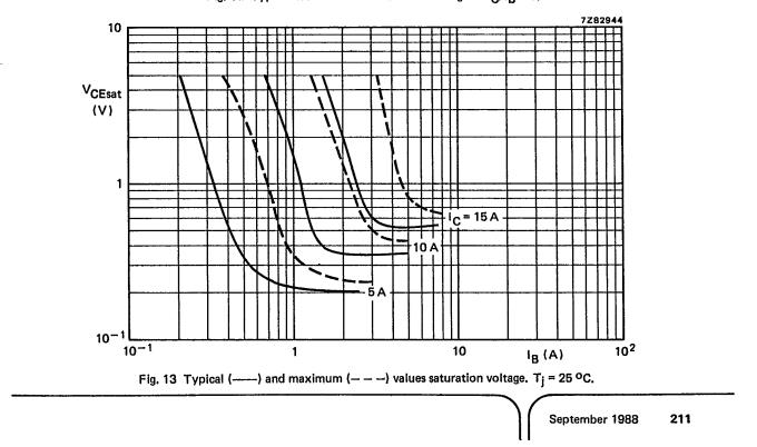

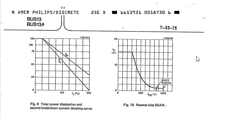

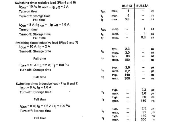

Hieronder de data van de BUS13.

Hallo Pim,
Deze transistor kan iets meer stroom leveren. Maar het zit allemaal op de grens. Dus de voeding blijft riskant.
Bij de sluiting is overigens de BUS11 niet defect geraakt. Maar de andere transistors wel. De BF337 is overigens maar 200V. Dus die gaan een volgende keer sluiting weer defect. Ik zie niet echt hoop voor dit ontwerp op deze hoge spanning. Dus ik haak nu maar even af.

Dag Piet,
Bedankt voor je eerlijke reactie, zoals je het uitlegt is het wel duidelijk, dat dit niet betrouwbaar gaat zijn.
Het is beter als ik naar de versie van condensatoren en weerstanden overstap, deze voeding voelt niet goed.

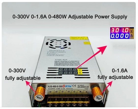

Hallo Pim,
Misschien om te overwegen:
Ik ben al geruime tijd (met onderbrekingen) bezig om een buizentester te maken waarbij alle meetapparatuur wordt aangestuurd via de HPIB-bus en ook alle voedingen aangestuurd worden via deze bus.
Een voorwaarde voor de voedingen was dat deze volledig kortsluit vast waren en ook dat de maximale stroom ingesteld kan worden.
Uiteindelijk ben ik op dit type uitgekomen. Ik heb ze een jaar (kan iets langer zijn) gekocht bij Ali voor 70 Euro.
Deze voeding is in te stellen met een potmeter van 0 tot 300 Volt en ook de maximale stroom is in te stellen. Zelf heb ik iets gemaakt om de potmeters te vervangen om aan te kunnen sturen met de HPIB-bus maar dat hoeft bij jou niet.
Het is natuurlijk wel een geschakelde voeding maar ik verwacht dat de eventuele rimpel/ruis geen nadelige gevolgen heeft. De eerste resultaten zijn goed. Deze voedingen zijn ook zonder de V/A meter te koop en zijn dan weer goedkoper.
Misschien heb je hier iets aan.

Dag Loek,
Bedankt voor je bericht.
Als ik nu net zou beginnen aan deze voorversterker dan zou deze voeding aangeschaft zijn, maar alles is al gebouwd, er is geen ruimte in de kast.
Het wordt een voeding met Elco`s en weerstanden, dat werkt ook goed.
