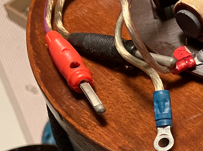

Wie kan mij aan een paar kabelschoenen helpen.
Ik heb er maar vier nodig en wellicht twee als reserve.
Deze kleine dingen zijn alleen in partijen te koop en niet per stuk.
Alvast dank.

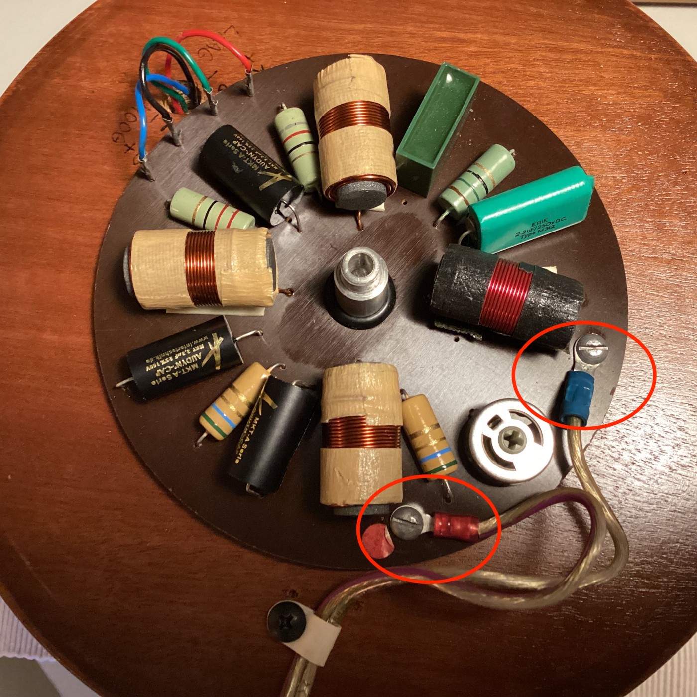

Die heb ik denk ik wel voor je.
Maar wat is de diameter van de schroef, die door het gat moet?
En wat moet de kleur zijn? Dit wordt bepaald door de draaddikte. Nu heb je 2 verschillende kleuren, maar de draden lijken identiek.

De draden op de foto zijn maar een kort stuk met aan het einde tulpstekkers.
Dat wil ik voorkomen en met nieuwe speakerkabel deze direct aan de
luidsprekers monteren, ook zoals op de foto.
De luidsprekerkabels die ik heb aangeschaft zijn 4 mm2 wat betreft
de kern.
Ik heb begrepen dat je dan de gele zou moeten hebben.
Nogmaals dank.

Ik heb er totaal 4 geel met een (schroef)gat van 5mm. Dan weet je dat in ieder geval alvast.

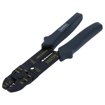

Nu nog een goede krimptang, die een gasdichte krimp maakt.
Die platte dingen van de Gamma cs is niks.

Bij gebrek aan de juiste tang , heel hard knijpen met een waterpomp tang.
Of vol laten lopen met soldeertin....
