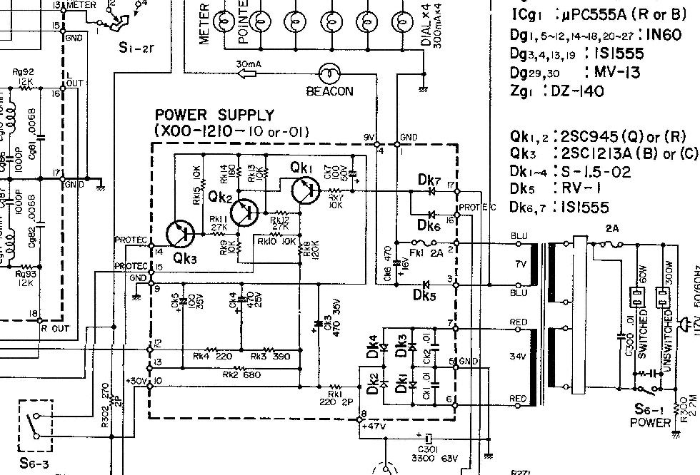

Het stereolampje van mijn receiver doet het niet meer. Het is me niet duidelijk welk lampje ik moet kopen.Volgens het schema zou ik denken 9V 30 ma. Klopt dit? En waar kan ik dat aanschaffen?

Kan helaas niets van het schema lezen,
Probeer een deel er van te scannen.
Of geef mij via envolope even een mailtje voor de scan

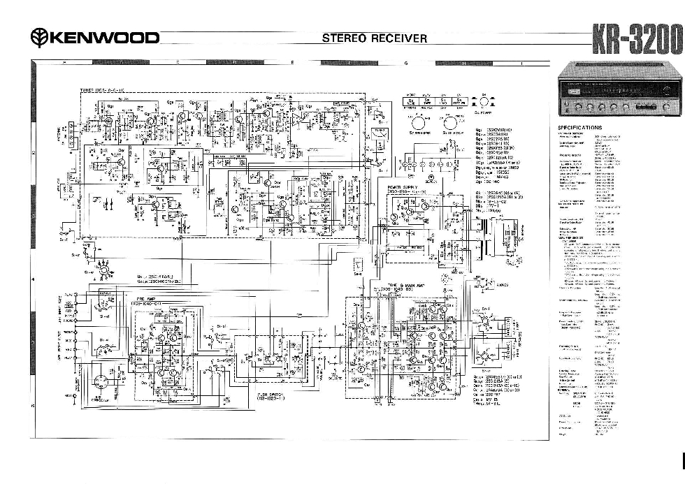

Misschien lukt het hiermee beter.

Da's een kant van de schakeling, die levert 9 volt. Aan de dimensionering te zien is het hier niet kritisch. De andere kant staat op het onduidelijke schema en lijkt een npn transistor naar aarde te zijn. In dergelijke apparaten zitten meestal miniatuurlampjes met draadaansluitingen, bijna in alle voltages te koop.
Je zou er een led in kunnen zetten, in serie met een weerstandje van ca 390 ohm. Er loopt bij een rode led dan ca 20 mA. Wel even op de polariteit van de led letten .

Bedankt voor de reactie! De stereo-indicator werkt terug perfect.
