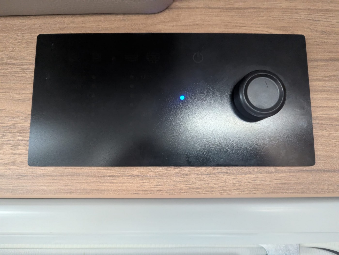

Afgelopen zaterdag : camper opgehaald. Power on lampje werkt niet
Vandaag: panel gedemonteerd om morgen mee te nemen: power on lampje werkt weer wel.

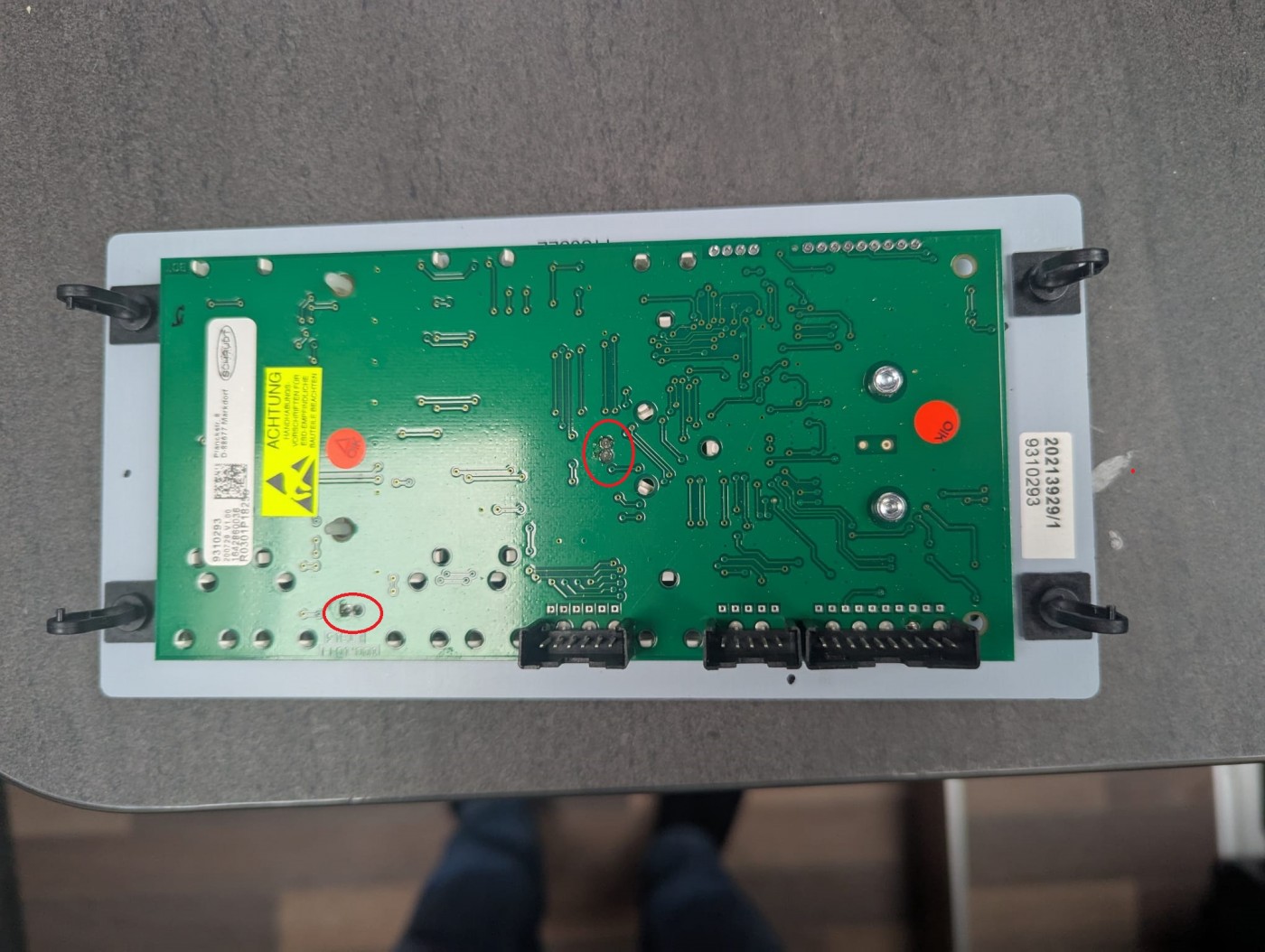

Op zicht kan ik zie dat er twee "normale" leds aanwezig zijn op de print, en dat de andere led aanduidingen smd s zijn.
Omdat ik toch veel lees over niet functionerende leds laat ik in ieder geval toch de twee normale leds vervangen.

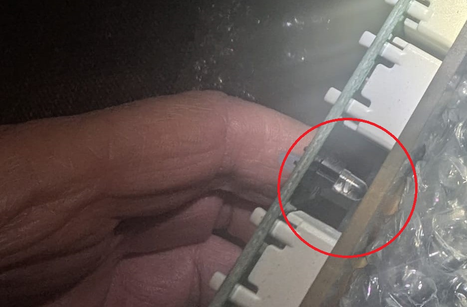

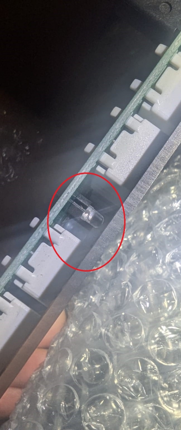

achterzijde van het paneel, het is eigenlijk niet echt moeilijk om bij de led s te komen (omcirceld) afijn ik laat het nu maar onder garantie verangen en dan maar zien of het blijft werken
de leds zichtbaar, de witte blokken zijn blijkbaar smd led modules oid
