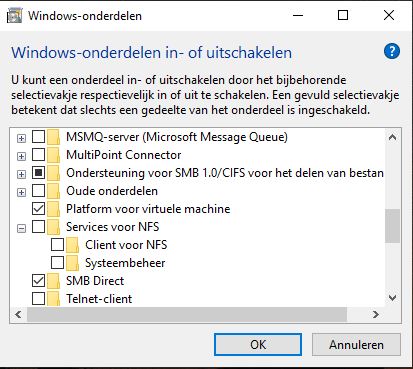

Het heeft iets te maken met SMB 1. volgens het www.
Hoe stel ik dat veilig in?
edit:
op de w10 computer staan de vinkjes nog steeds aan, maar de XP pc's zie ik nog steeds niet meer.
Onbekende bestanden op netwerkdrive
door Mans Veldman @, Leidschendam, 28-01-2025, 17:12 (566 dagen geleden) @ soundman2
- Windows toets + X
- Kies Apps en onderdelen
- Klik rechtsboven Programma's en functies
- Klik linksboven Windows-onderdelen-in-of-uitschakelen
- scroll naar beneden naar NFS en SMB

Ik heb het gecontroleerd op de W10 computer en daar staan de vinkjes gewoon goed.
Wat ik verder lees, is dat het wellicht om veiligheidsredenen niet mer beschikbaar is.
De W10 computer kon eigenlijk altijd gewoon naar de externe drive en naar de beide XP computers. Nu zie ik ze niet meer. De webpage van de externe schijf is via het ip nummer op alle PC's bereikbaar.
