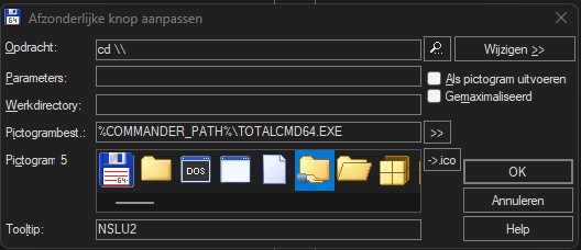

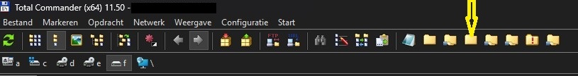

Klik in Total Commander op een willekeurige map en schuif die naar je menubalk waar de pictogrammetjes in staan.
Vervolgens ga je er op staan met de muis en klik je op de rechter muisknop, er verschijnt dan een menuutje:
selecteer "wijzigen" en vul op de bovenste regel in: cd \\(ip adres van je nas) LET OP!! vergeet niet de spatie tussen cd en de dubbele backslash!
Vul in bij pictogrambest.: %COMMANDER_PATH%\TOTALCMD64.EXE
kies een pictogrammetje,
Bij Tooltip geef je de naam in van je NAS, b.v. Nas van Henk
Sla vervolgens op door op OK te klikken.
Als je er nu op klikt opent de Nas in total commander en vraagt hij naar de gebruiker en het password, vul deze in en vink het vakje voor onthouden aan.
Zou moeten werken.
