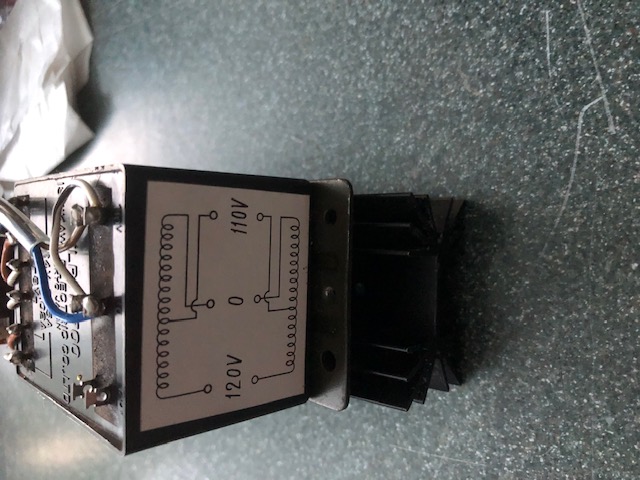

Om een voeding te testen die eerder in mijn buizenvoorversterker heeft gezeten, vanmiddag een Nixe kassa voeding gekocht, nog voor onder de 10 €, kon hem niet laten liggen.
Voeding staat nu ingesteld op 110 volt, bij die spanning levert hij 165 Volt en kan hij 20 mA leveren, dat is genoeg om de voeding te testen.

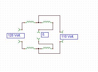

Is het mogelijk om met de aanwezige wikkelingen 230 volt primair te maken?.
Hier een paar foto`s en een schema door mij getekend in Tina Software.
Groet,
Pim

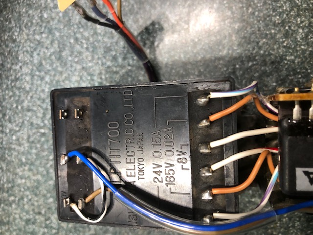

Dag Piet,
Hierbij een paar foto`s en een door mij gemaakt schema van de aansluitingen.

Trafo wikkelingen naar 230 Volt.
door roelof post
, 02-02-2025, 10:47 (561 dagen geleden) @ Pim
er is geen 230v aansluiting maar 12 volt transformatoren worden volgens mij vaak gebruikt dus ik denk dat je ook op een webshop kan kijken

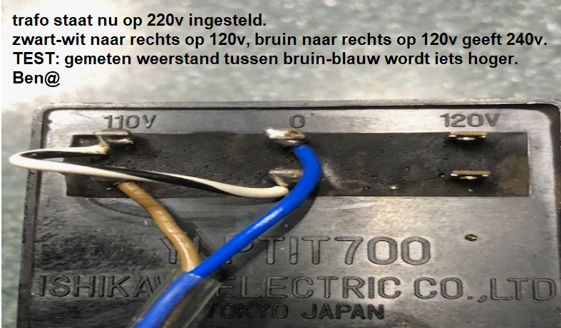

door electron
, eindhoven, 30-01-2025, 18:40 (564 dagen geleden) @ Pim
Beetje vreemd getekend. Moet kunnen zo:
Ben@
![[image]](images/uploaded/20250130174024679bb9886000a.jpg)
door electron
, eindhoven, 30-01-2025, 19:23 (564 dagen geleden) @ Pim
![[image]](images/uploaded/20250130182311679bc38f051fa.png)

Het schema wat op de trafo geplakt is tart ook elke logische tekenwijze. Goed meten zal duidelijkheid kunnen geven. Een scope er bij om de fase van de wikkelingen te controleren, dan kom je er wel.
door Pim
, 30-01-2025, 22:05 (563 dagen geleden) @ electron
Dag Ben,

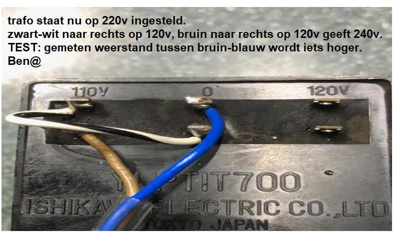

Hoe ben je daar achter gekomen, dat de trafo nu op 220 volt staat?.
Als ik een wisselspanning op de 24 volt wikkeling zet, en de wit/zwarte draad die in het midden zit naar de 120 volt wikkeling zet, en de bruine aansluiting die nu links zit naar rechts zet op de 120 volt aansluiting, dan heb ik 240 volt, klopt dat?.
Groet,
Pim

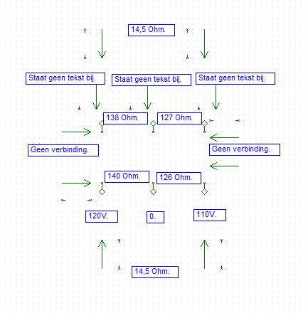

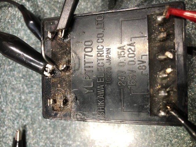

Best Forum Leden,

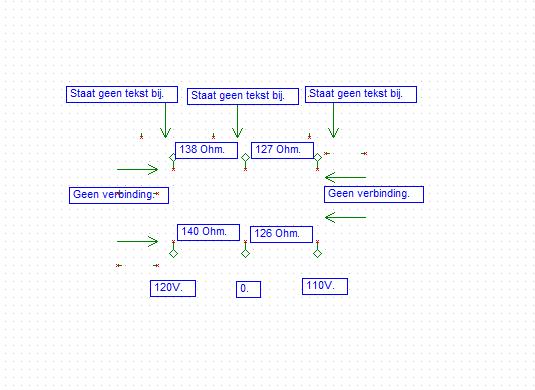

Heb de draden van de Trafo losgehaald en gemeten wat er tussen de wikkelingen staat.
Groet,
Pim
![[image]](images/uploaded/20250130191524679bcfcc4d78a.jpg)
door Pim
, 30-01-2025, 20:30 (564 dagen geleden) @ Pim
Beste Forum leden,
Hier nog een afbeelding van de Ohmse metingen, was niet helemaal volledig.
Groet,
Pim
![[image]](images/uploaded/20250130192938679bd322108ab.jpg)
door soundman2
, Wouw, 30-01-2025, 22:53 (563 dagen geleden) @ Pim
De (gelijkstroom) weerstand die je meet is de weerstand van het gebruikte wikkeldraad. Dat is weer afhankelijk van de lengte en de dikte van het draad. Je kunt er geen info uithalen over het aantal wikkelingen, laat staan over de transformatie verhouding.
door Pim
, 31-01-2025, 13:28 (563 dagen geleden) @ soundman2
Dag Soundman2,
Ik was aan het kijken welke verbindingen waren doorverbonden.
Groet,
Pim
door soundman2
, Wouw, 31-01-2025, 13:57 (563 dagen geleden) @ Pim
Dat kun nhe inderdaad gewoon meten met de multimeter. Die meet de gelijkstroomweerstand.Evenwel zijn er ook meters die de wisselstroomweerstand meten,maar daar heb je in dit geval wat minder aan.

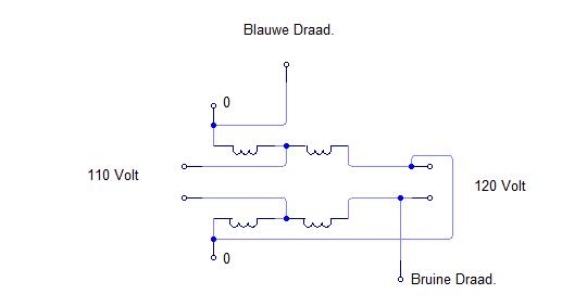

, 31-01-2025, 16:46 (563 dagen geleden) @ Pim
Dag Ben,
Nog bedankt voor de aansluitgegevens.

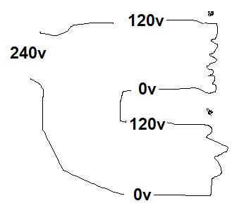

Maar wil het wel zelf ook begrijpen, dus hier een schema, zit het zo goed aangesloten?.
groet,
Pim
![[image]](images/uploaded/20250131154557679cf035a0e0a.jpg)
door Leo Snoeren
, Dongen, 31-01-2025, 16:52 (563 dagen geleden) @ Pim
Dag Ben,
groet,
Pim
Dag Pim,
Het lijkt mij keurig gedaan, dat moet goed gaan. Mocht je twijfels hebben over het geheel, neem dan een gloeilamp op in serie met de trafo. Als het dan toch niet goed gaat, gaat de lamp aan en gaat er verder niets stuk.
Als het wel goed gaat zal de lamp misschien een beetje oplichten, maar erg weinig....
Het werkt niet met een spaarlamp of LED lamp, gewoon een ouderwetse gloeilamp van zo'n 60 watt.
Succes!
door soundman2
, Wouw, 31-01-2025, 20:31 (563 dagen geleden) @ Leo Snoeren
Ik begrijp de tekenwijze van de transformator niet. Waarom wordt die niet met de gangbare methode getekend, zodat je meteen ziet wat primair en secundaiar is en ook de wikkelrichting wordt aangeduid, zodatje meteen zie wat de fase van de wikkelingen is.
Met de tekenwijze zoals nu blijft het gokken als je serie (en soms parallel) wil schakelen.
door electron
, eindhoven, 31-01-2025, 19:28 (563 dagen geleden) @ Pim
@Pim- is beter zo- maar- het is getekend alsof het losse spoelen zijn
die niet gekoppeld zijn met elkaar door een magnetische kern.
en zonder die koppeling heb je geen transformator- maar losse spoelen..
Groet, Ben@

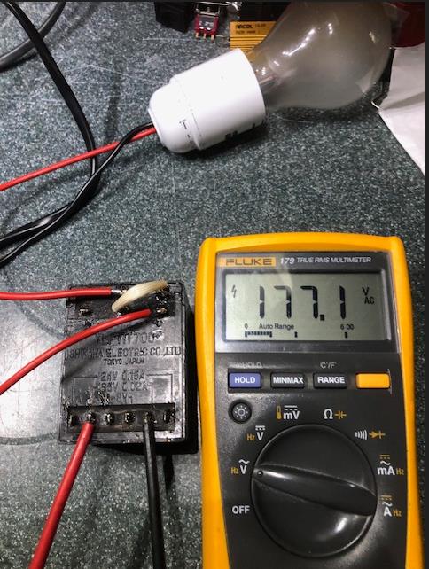

, 31-01-2025, 19:29 (563 dagen geleden) @ Pim
Beste Forum Leden,
De trafo uitgeprobeerd met een gloeilamp 60 watt in serie, de lamp lichte niet op, en er komt 177 volt AC uit de trafo, genoeg om een voeding te testen.
Groet,
Pim

Goed zo- Pim! En gemeten met een echte True-RMS Fluke-179.
Maar betekent dat de aansluitingen nog op 220v staan. Zou ik toch maar op 240v zetten.

Hij staat als het goed is op 240 Volt AC.
Zwart/Witte draad is naar 120 Volt aansluiting gegaan, en de bruine draad is naar de aansluiting gegaan onder de Zwart/witte draad, zoals jij het hebt weergegeven.
En de weerstand is ook inderdaad iets hoger, zoals je al eerder opmerkte.
Groet,
Pim
![[image]](images/uploaded/20250131192042679d228a4356e.jpg)
door electron
, eindhoven, 31-01-2025, 20:44 (563 dagen geleden) @ Pim
ok- die 177v gaat dus ws. omlaag naar 165v bij 20mA.
Ben@
