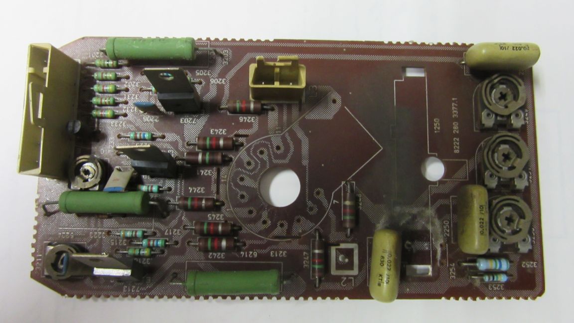

Nu de Telefunken weer werkt eens een ander toestel opgepakt.
Dit is een Philips met een K12 chassis.
Er stond me iets van bij dat de beeldbuisvoet ergens overgezet was.
Dat klopte, en de printplaat was gelukkig nog aanwezig.
Helaas is ook de focusregelaar afwezig.
Is er iemand die deze twee onderdelen, of nog makkelijker de complete heeft liggen?
Hirbij een afbeelding.[image]
De voeten van bv een K7 of K8 passen hier niet op, of je moet de figuurzaag ter hand nemen!
Dirk.

Deze print is niet van een K12 maar van een K40, dus mogelijk hoort hij niet bij het toestel.

Je hebt gelijk, die ziet er heel anders uit.

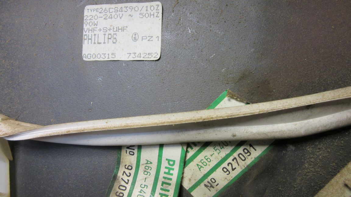

Dit is het typenummer.
Dirk.
