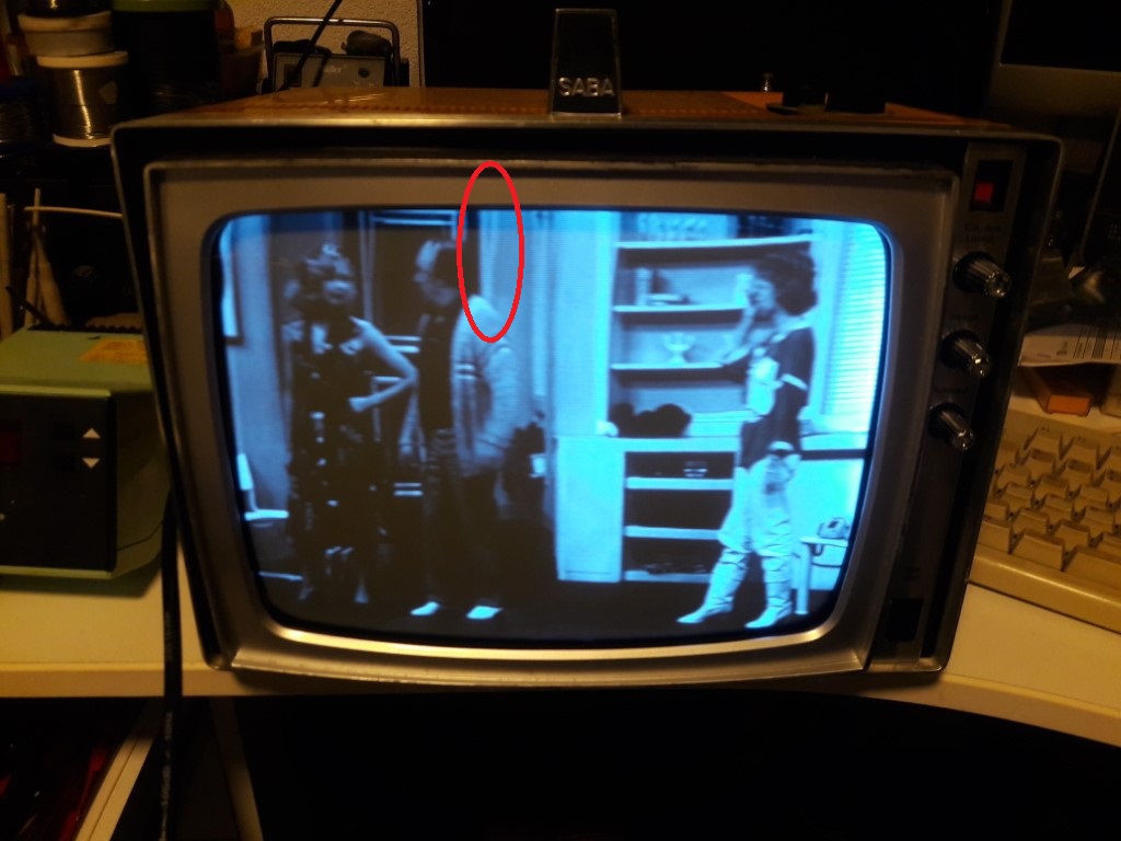

Deze avond hebben we een N1702 VCR in orde gemaakt en inmiddels ook beeld.
Echter nog met het volgende probleem.
Om beeld te krijgen moet de tracking schuif geheel naar rechts geschoven worden, voordat de servo locked.
Het beeld staat bovenin dan nog wel "heen en weer" te trillen.
De bandloop ziet er goed uit, de band loopt netjes tegen de geleider aan de onderkant van de trommel
Mijn vermoeden is dat de kopsnelheid mogelijk te laag is?
Wie met wat meer VCR ervaring kan deze symptomen duiden?
( De gebruikte TV is zwart/wit, daarom geen kleur...)
