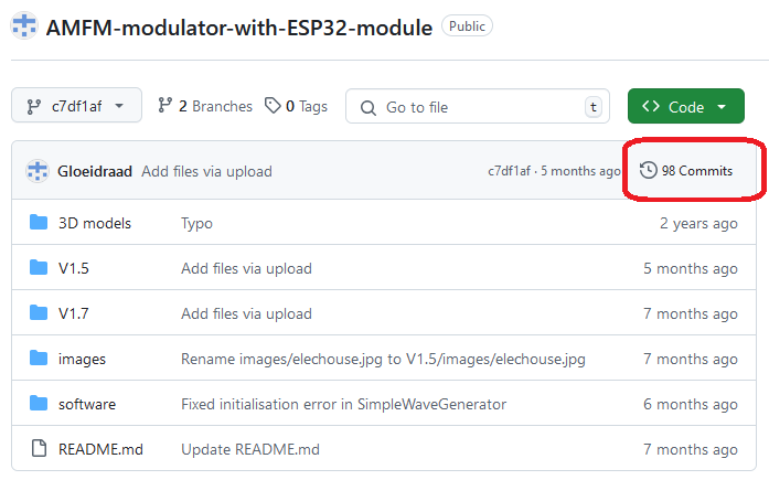

Overigens kun je bij problemen altijd proberen om een oudere versie van de software te compileren. Dan weet je zo of je zelf een fout hebt gemaakt, of dat er iets door ondergetekende is verprutst. Klik op het "klokje" van het aantal Commits:

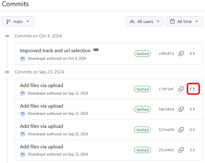

Dan krijg je een lijst van vorige versies:
Klik je op <> dan kom je in de bijbehorende versie. (In dit geval heb ik de laatste versie van 23 september gemarkeerd).
