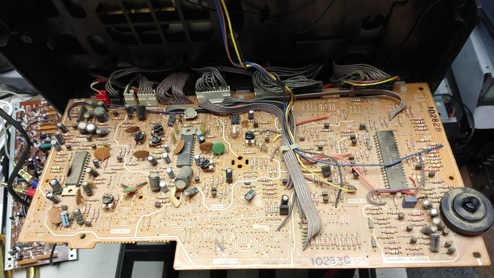

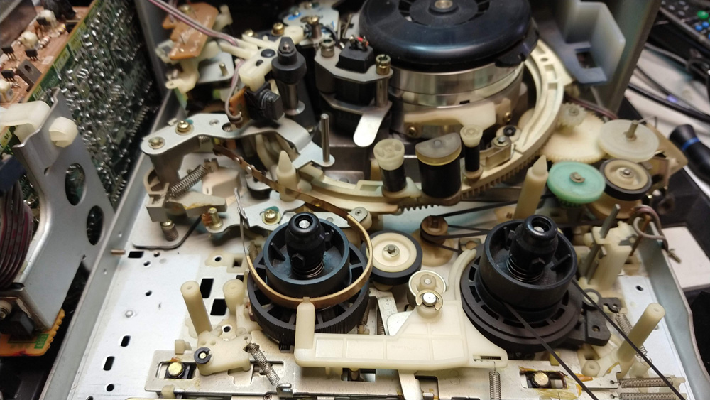

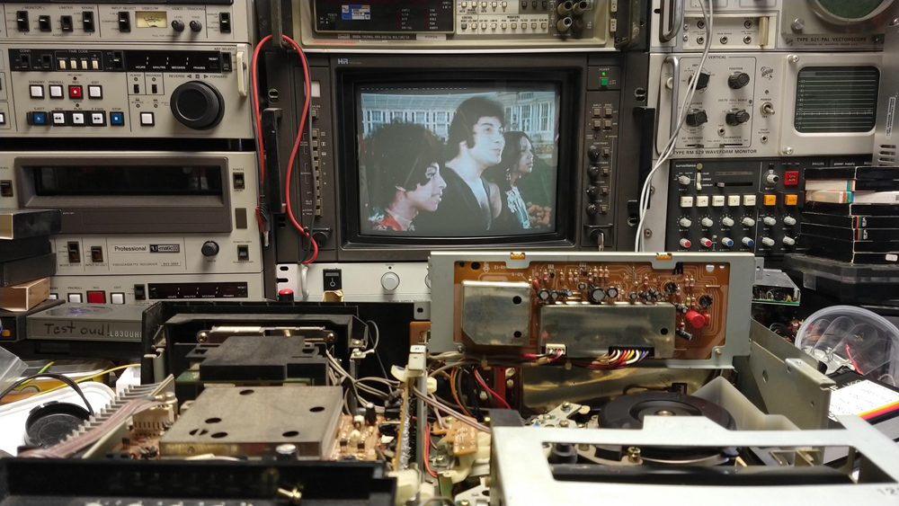

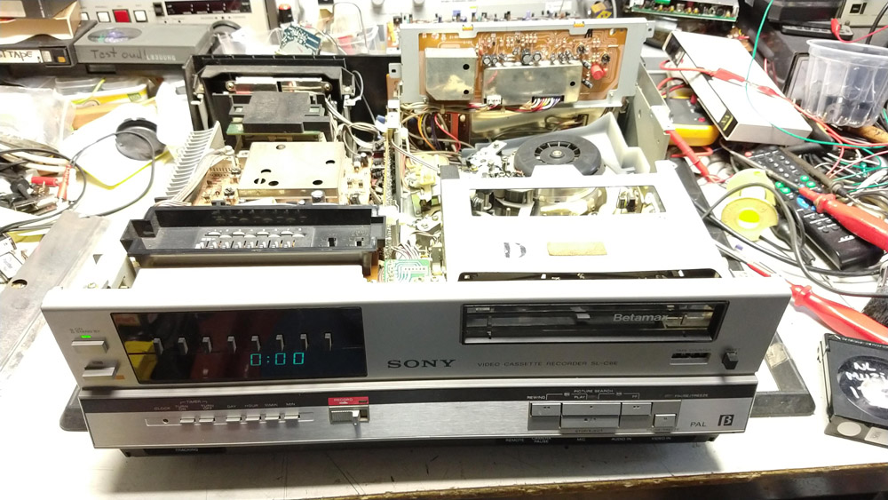

, Rosmalen, 03-07-2021, 20:16 (1881 dagen geleden) @ Marcel van Grinsven
Na 9 jaar de Betamax weer uitgegraven, had servo problemen, toen maar even aan de kant gezet.
Eerst alle oude snaren vervangen, maar nog steeds servo problemen, drum doet maar wat en de
tape servo lock is instabiel.
De uiteindelijke boosdoeners waren alle elco's onder de 1 uF, 0,68 uF, 0,47 uF, 0.22 uF en 0,1 uF, deze zitten allemaal rond de servo IC. Vooral de 0,1 uF is erg kritisch. Nu is opname en weergave perfect. Ik moet wel zeggen dat deze SL-C6 erg mooi beeld heeft, lijkt wat beter als z'n opvolgers.

Schema Sony SL-C6E Betamax
door Maurice
, Dordrecht, 04-07-2021, 01:12 (1881 dagen geleden) @ Marcel van Grinsven
Leuk Marcel.
Ja is ook echt vrijwel enige probleem in deze recorders.
Verder ijzersterk en goed loopwerk.
Hoewel ook kleine tussenwiel in de gaten houden tbv spoelen.
Later werd deze metaal.
Zie dat deze bij jouw ook al van metaal is.
Moet die van mij weer eens aanpakken.
Te lang stil gestaan.

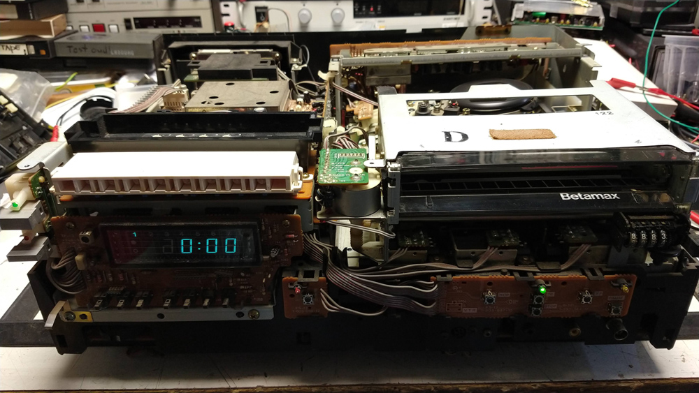

![[image]](images/uploaded/2021070409020660e1790ea0f67.jpg)
