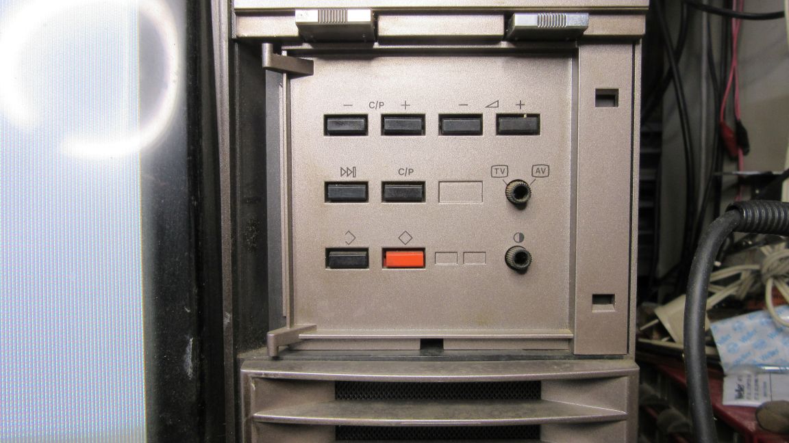

Zoals misschien bekend had ik een tv 26CS4390/10 (K40) onder handen.
Het lijkt allemaal goed te werken, alleen instellingen onthouden lukt deels niet.
Zenders automatisch of met de hand kan ik op iedere plaats opslaan, maar geluid of andere beeldinstellingen lukt me niet.
Als je dan op de pp-toets drukt staat alles weer zoals bij inschakelen.
Ik heb geen idee hoe dit in het geheugen moet worden vastgelegd.
Dacht dat het gelijk op ging met een zender opslaan, maar blijkbaar niet, of er is toch niet in de haak.
Dit ishet eenvoudige bedieningspaneel, de rest gaat met een ab. niet origineel (RC5991).
Wie weet de oplossing?
