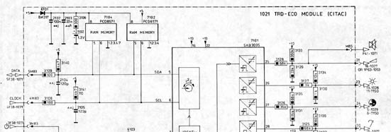

Volgens mijn bescheiden kennis kan een accuutje het probleem zijn.
Er zit er 1 op het TRD ECO moduul.
Succes en groet, Ben

door ruudam @, Utrecht, 12-02-2025, 04:03 (551 dagen geleden) @ Ben
Dan zouden ook de zenders niet onthhouden worden.
De instellingen moeten op een andere manier worden opgeslagen dan de zenders.
Irritant lastig, ik weet het ook niet meer.
Niemand een oude gebruiksaanwijzing?

door doktordirk @, Noordbeemster, 12-02-2025, 08:57 (551 dagen geleden) @ Ben
Er zijn tijdens productie blijkbaar meerdere types processoren gebruikt waarbij een batt. nodig was.
Dit toestel heeft er geen, kan ie ook niet leeg lopen en schade maken.
Dirk.

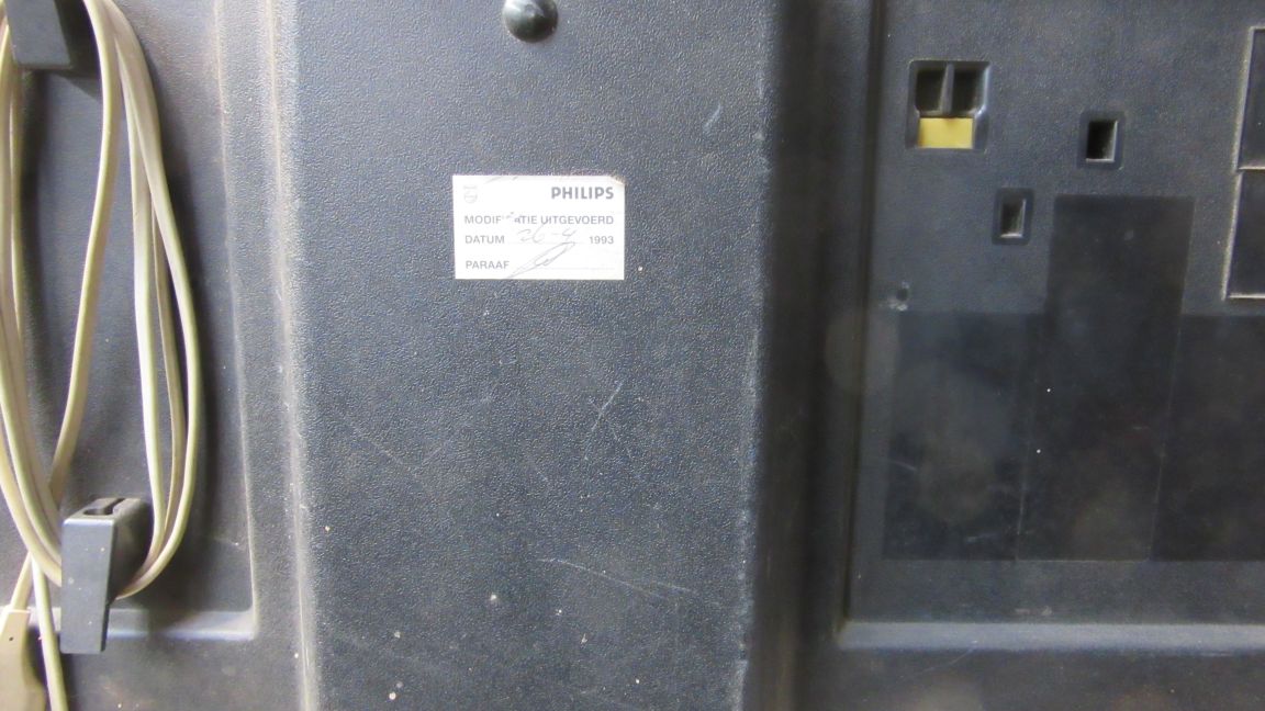

Nog een vraagje, zou deze modificatie iets te maken kunnen hebben met het wegknippen van een stukje plastic?
Is wel een origineel stickertje.[image]
Geheugenprobleem?
door Maarten Bakker ⌂ @, Haarlem/Delft, 12-02-2025, 12:44 (551 dagen geleden) @ doktordirk
1993 was inderdaad de "Philips komt naar u toe" actie. Wegknippen en doorsolderen of eventueel print vervangen.
