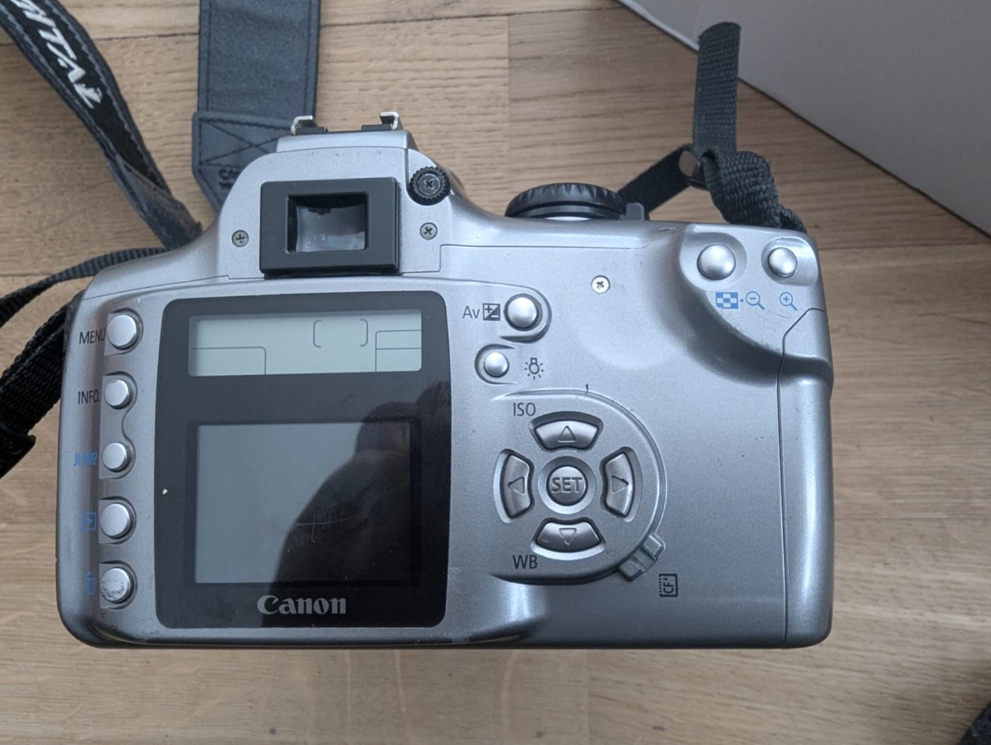

Zoals in het onderwerp beschreven: camera gaat niet aan.
Wat geprobeerd: CR2016 (memory battery), nieuwe geplaatst.
Accu Lithium: volledig opgeladen, gemeten dc onbelast: 8V
Batterij contacten gereinigd met isapropanol.
Nieuwe accu gekocht: is echter nog niet gearriveerd.
Helaas geen enkel resultaat.
Ik zie niet veel camera gerelateerde problemen hier, maar wel sommige camera enthousiasten.
Wellicht is er iemand die ondersteuning kan bieden.
Het is natuurlijk al een gedateerde camera, maar waarom toch niet geprobeerd.
groet
Frans
