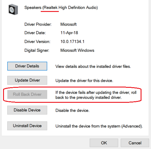

1) Je kunt in apparaten beheer kijken onder eigenschappen naar de status van die audio drivers.
Soms kun je van daaruit de vorige driver terugzetten (ROLLBACK).
Als niets meer helpt kun je ze daar ook de-installeren.
Bij de volgende volle herstart worden ze dan automatisch opnieuw ge-installeerd.

Heb je Start> rechtsklik Device Manager> Audio> Speakers> rechtsklik Properties> Driver> Roll Back> ok- geprobeerd?

Nee, heb ik nog niet uitgeprobeerd, maar ik ga het downloaden van updates wel op handmatig zetten.Er zit veel bij wat ik helemaal niet gebruik of nodig heb.Maar ik heb inmiddels via MP een Asus Xonar U7 voor een leuk prijsje overgenomen.Ding aangesloten en direct werken!Wat een geluid komt er uit,en zuiver,veel beter als met de geluidskaart.Hier ben ik al blij mee!Maar bedankt voor de tips! mvg, Maarten.
