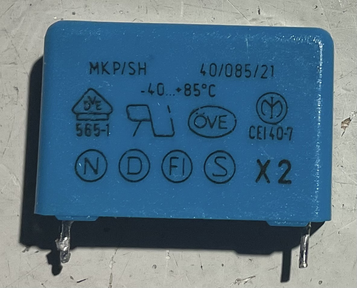

Ik heb de C uitgesorteerd die over de netaansluiting zat en meet keurig 150nF en ziet er nieuw uit jammer genoeg.

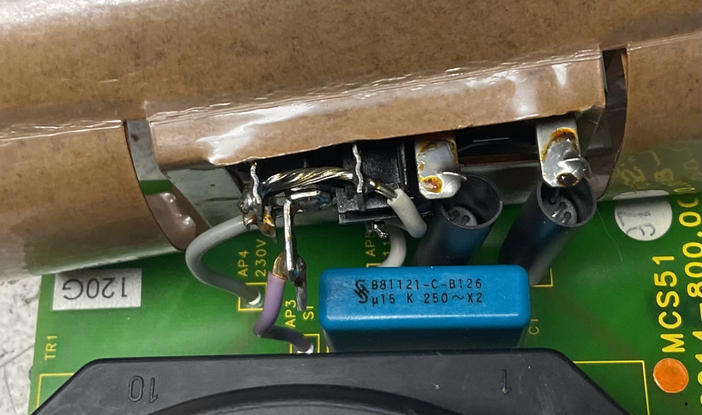

door Maurice ⌂ @, Dordrecht, 21-02-2025, 18:32 (541 dagen geleden) @ Hans van Kampen
Hans,
Geen paniek vast gewoon t netfilter
Kijk eens onder dat karton.
Een droge knal...
door Hans van Kampen @, Voorhout, 21-02-2025, 19:04 (541 dagen geleden) @ Maurice
Ga ik doen Maurice, zit inderdaad kartonnetje daar.
Onder dat kartonnetje
door Hans van Kampen @, Voorhout, 21-02-2025, 20:06 (541 dagen geleden) @ Maurice
Gewijzigd door Hans van Kampen, 21-02-2025, 20:08
Onder het kartonnetje ziet het er in ieder geval voor het oog goed uit Maurice. Niets wat die knal zou hebben veroorzaakt, niets van zwarte aanslag. Ben nu toch maar gaan kijken eerst.
door Hans van Kampen @, Voorhout, 21-02-2025, 20:45 (541 dagen geleden) @ Hans van Kampen
De enige C van 150nF onder dat kartonnetje uitgesoldeerd meet OK, wat er onder die 2 zwarte stukjes ''krimpkous'' zitten lijken wel spoeltjes. die meten door.
Wat witte aanslag…

Wat Maurice aan gaf moet dat dan die blauwe C zijn onder kartonnetje bij de net entree die er gaaf uit ziet na die knal.
Hier onder de andere kant van de print, alles op het oog in orde maarja.

Je blauwe condensator is niet van een verdachte soort voor wat betreft "produceren van rook". Als de capaciteit nog o.k. is kan je die blijven gebruiken.
Heb ik weer in gesoldeerd.

Een droge knal...
door Dominic @, Breda, 27-02-2025, 15:07 (535 dagen geleden) @ Hans van Kampen
Was het geen tantaaltje dat uit elkaar geklapt is? Dan staan alleen de twee pootjes nog op de print en in een gunstig geval werkt het apparaat na even uit staan gewoon weer verder.
Dominic
Een droge knal...
door Hans van Kampen @, Voorhout, 27-02-2025, 22:07 (535 dagen geleden) @ Dominic
Gewijzigd door Hans van Kampen, 27-02-2025, 22:08
De print is zorgvuldig visueel gecontroleerd Dominic en niet één verdacht onderdeel of onderdeel daarvan zoals de pootjes van een tantaal C.
Maar goed, het apparaat werkt al enige tijd en ik twijfel of die het was maar ook een naast staande monitor doet het nog steeds en is niets aan te zien.
