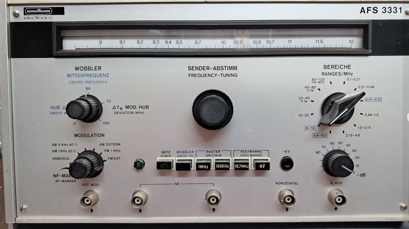

Afgelopen weekeind in Nieuw Leusen geweest, naar de rommelmarkt, en deze sweep generator (Nordmende AFS3331) gekocht.
Hij was niet te duur en de verkoper vertelde eerlijk dat hij het apparaat als defect verkocht. Daar had de verkoper niet over gelogen, het ding was echt kapot.

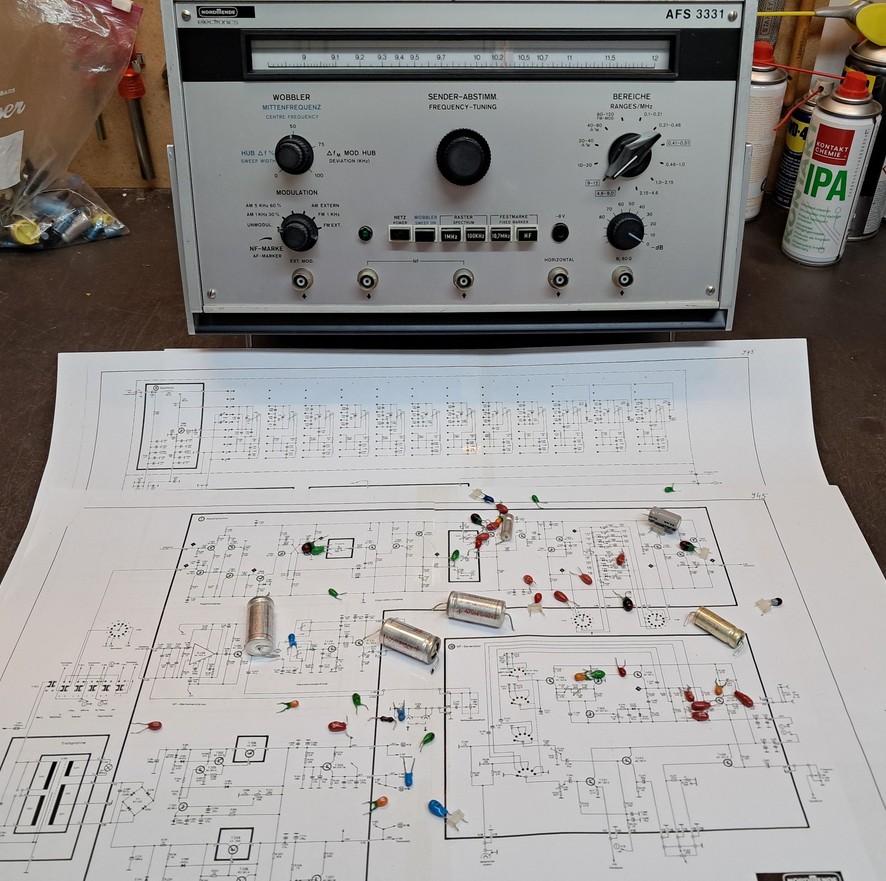

Iemand had al eens een reparatie poging ondernomen (te oordelen naar de losse schroeven inwendig).
Er waren twee tantaal elcos defect waardoor twee spoeltjes in de voeding uitgebrand waren.
Na reparatie ging hij weer stuk, weer een tantaaltje.
Gerepareerd.....
Weer iets niet goed; weer een tantaal elco?
Nou ja, ik heb een aantal van die dingen gecontroleerd, sommige perfect maar de meeste was iets mee. Dus alles maar vervangen hoewel ik geen voorstander ben van "recappen".
Apparaat staat inmiddels al een dag aan en werkt perfect.
Frequentie van 100KHz tot 120 MHz met drie aparte bereiken om te sweepen.
Leuk ding!
