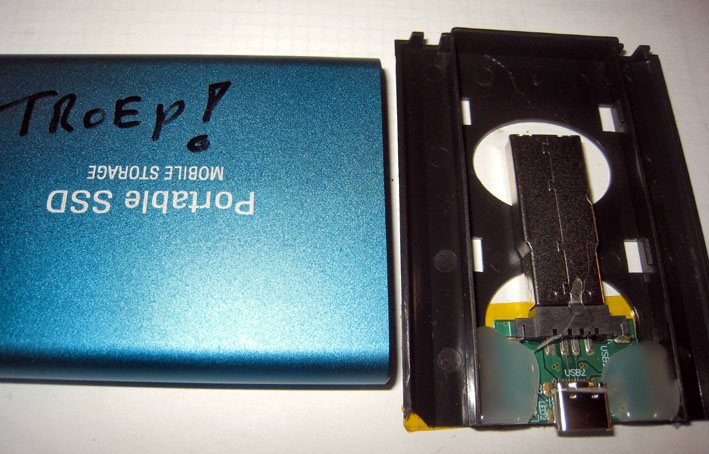

Wil eigenlijk geen negatieve dingen schrijven over Ali, maar nu wel waarschuwen.
Koop daar vaker spullen die tot tevredenheid werken en soms heb je een misser.
Omdat ik een backup wilde maken van mijn database zocht ik een 1TB schijf.
Een 1TB SSD die met allemaal goede referenties stond aangeprezen heb ik daar gekocht.
Deze 1TB blijkt te schrijven met trage 15MB snelheid, tot 50GB en gaat daarna in de fout.
Dus trap niet in deze pruts SSD want de ellende is niet te overzien.
Hierbij nog een foto van wat er werkelijk inzit en het lijkt op een USB stick.
