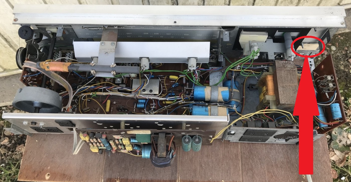

Hallo .... wie weet om welke radio het hier gaat ?
Iemand heeft er ooit een andere kast omheen getimmerd en dan maar een stuk van de radio af gezaagd :-)
Dank bij voorbaat ... Hugo Sneyers

In Nederlandse folders zo tussen 1977 en 1985 zie ik deze niet. Mogelijk een model van buiten Europa? Ook gezien de dubbele korte golf en ontbreken van de lange golf.

Er is wel een flink stuk afgehaald, Hugo.
Wel een beetje met de botte bijl.
Mooi passend gemaakt.:||:
Heeft dat dat ding geen typeplaatje?

Bedankt voor jullie reacties .... helaas geen typenummer te vinden.
Op de achterkant van het chassis is een printje bevestigd met typenummer 22GH905 maar dat is enkel maar een RIAA-voorversterker.
Hier zijn nog wat foto's, misschien dat iemand het chassis herkent.

Tuners met tropenbanden, sowieso met 2x kortegolf, zie je niet vaak, grappig ding. Ook de twee netuitgangen, waarschijnlijk geschakeld, om met 1 knop ook je bandrecorder en pickup uit te zetten.
Welke artiest hebben ze die schaal laten maken? ChatGPT of zo? Zo te zien kun je de 120m band ontvangen, 2,3 tot 2,5MHz, maar die staat niet op de schaal. Een 90m band bestaat wel maar die loopt van 3,2 tot 3,4 dus staat verkeerd. Een 70m bestaat niet, wel een 75m maar die zit onder de 4 niet erboven. Er is een 45m band getekend die ook niet bestaat, moet 49m zijn van 5,9 tot 6,3 MHz. De 41m staat er niet op, maar bestaat ook niet in alle werelddelen. SW2 lijkt wel ongeveer te kloppen.
Het afgezaagde stuk is niet heel groot, misschie 1 of 2 cm aan beide kanten. Evengoed vrijwel onherstelbaar natuurlijk. Er is waarschijnlijk nog een achterwand bij geweest en daar zat natuurlijk het typeplaatje voor deze receiver op.

Vologens mij zijn dat toch de bekende DIN luisprekeruitgangen met het platte en ronde pennetje.

IC geeft als datum code 749 dus week 49 van 1977
Die papier plakker 395?? wat staat daar op.
Mogelijk deel van type nur

Het kleine printje komt waarschijnlijk ook voor in de 22AH766. Dat is een model dat waarschijnlijk als CKD of in andere niet of niet geheel opgebouwde vorm naar buitenlandse fabrieken ging, en/of in Nederland in de proeffabriek gemaakt werd. Het kan dus zijn dat het chassis zonder kast in de personeelswinkel gekocht is of iets dergelijks.

Zo goed gevonden dat chassis, lijkt als 2 druppels water.
Behoudens uiteraard voorzijde knoppen gebeuren en hier schuif regelaars.
Die 905 is duidelijk er op geknutseld.
Was dacht ik ook los te koop,

Hallo Maurice, welk papier plakker bedoel je precies ?

Verdorie Maurice, u hebt arendsogen !
Mij was dat plakkertje helemaal niet opgevallen.
Hier is een foto er van:

Ik heb contact opgenomen met de vorige eigenaar van de radio (en die hem dus ook in die andere kast gemonteerd had) en hij vertelde me dat hij de radio gekocht had in de kazerne in Duitsland waar hij destijds (jaren '70) zijn militaire dienstplicht vervulde.
