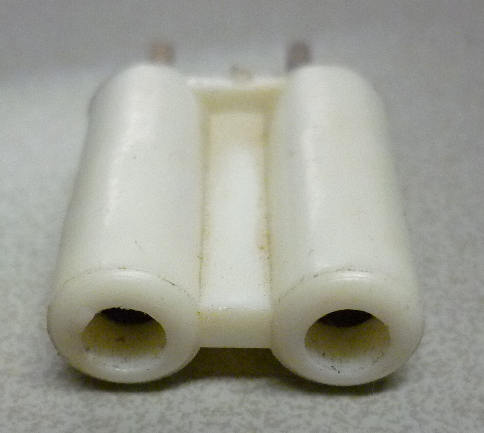

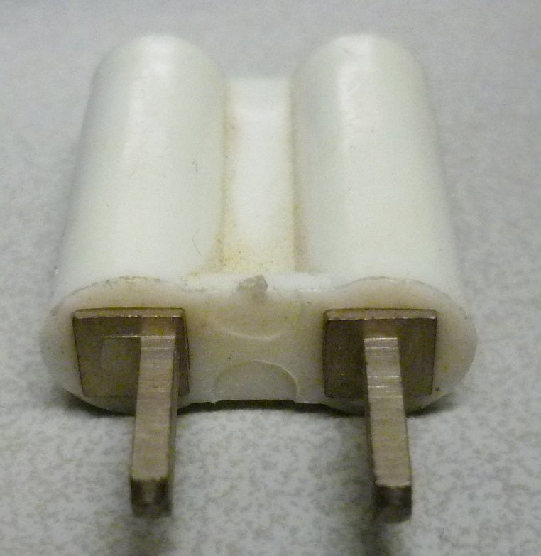

Beste Piet,
ik kan je wel aan een verloopstekker helpen, zie foto's.
![[image]](images/uploaded/2025030817100567cc79ed68610.jpg)
![[image]](images/uploaded/2025030817102367cc79ffaec51.jpg)
Aan de ene kant banaanstekkers en aan de andere kant AM of FM, naar gelang je de pootjes 90° verdraait in het huis.
Mocht je er belangstelling voor hebben, laat het weten.
Harm.

Dank voor het aanbod. Maar ik zal eerst nog mijn eigen adapter gaan proberen. Daarna kom ik er op terug.
Piet
