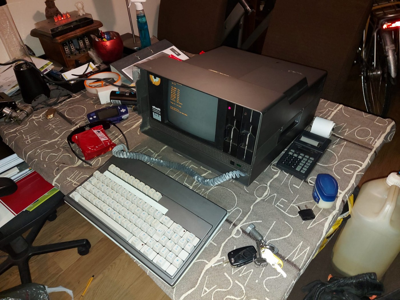

dus ik ben in bezit gekomen van een Olivetti M21.
het lijkt erop dat ie werkt (tot zo ver ik kan testen)
nu heb ik er geen boot disk bij en dus dan komt mijn vraag
wie kan mij een 5.25 floppy met een bootable dos maken
(een uitleg over hoe ik het zelf kan doen met een w10 pc mag ook)
dan komt mijn volgende vraag
mijne heeft niet de interne rizer voor uitbreiding kaarten
of een harde schijf
heeft iemand hier dat voor mij?
het lijkt me namelijk interesant om te proberen er een xt-ide in te monteren
hier is trouwens een foto van mijn Olivetti

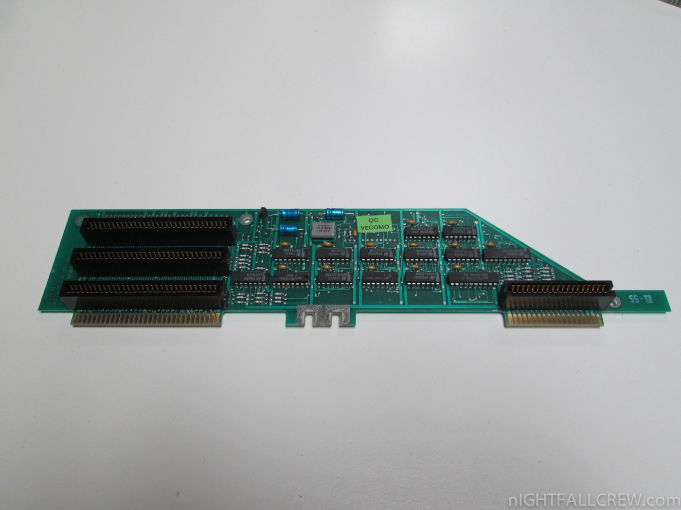

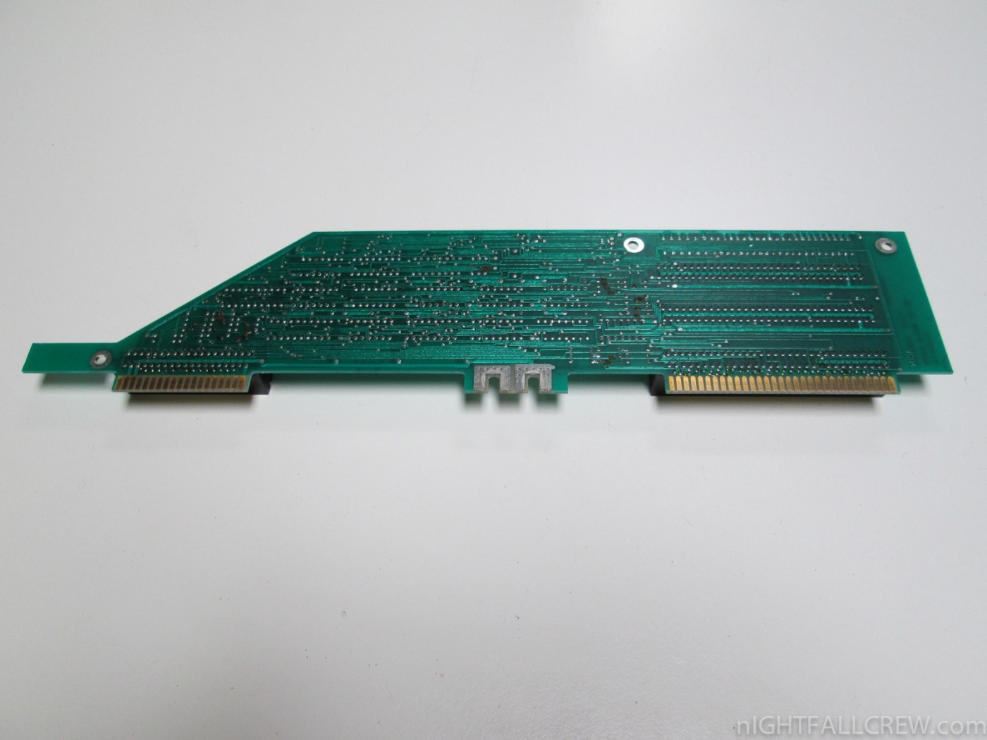

Ik heb de originele Olivetti opstart-floppys met DOS voor je, ze zijn van de M240 wat weer een variant van de M24 was, terwijl de M21 de 'Portable'versie van de M24 was.
Ik heb ook een extension-card uit deze M240, maar die lijkt me te groot voor jouw M21. Zie de foto's.
Ik kan geen kopie van de floppys maken, maar wil ze wel opsturen tegen de verzendkosten.
Groet, Alex Breda

de extention kaart heeft zelfs een andere aansluiting
maar de floppies zijn zeker welkom

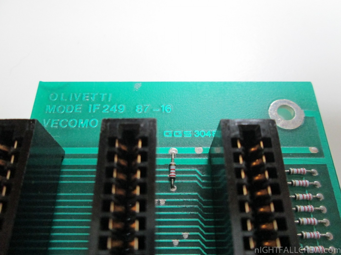

Ik kan je er niet aan helpen, maar ik heb wel een foto voor je van de print wat je zoekt.
Succes,
Michiel
![[image]](images/uploaded/2025031514224967d58d3904fb8.jpg)
Olivetti M21 infrmatie/onderdelen gezocht
door robot797
, Rijssen, 15-03-2025, 15:25 (520 dagen geleden) @ Michiel
het is de if249 print
en je wilt niet weten hoe graag ik er 1 zou willen hebben
en ik heb nog wat betere foto's voor je
