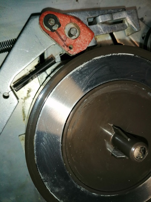

Eeen Philips 4308 heeft duidelijk problemen bij het remmen na snel vooruitspoelen.
Oorzaak lijkt deze rem op de linker spoelschotel.
![[image]](images/uploaded/2025031418402667d4781a23264.jpg)
Het oranje stukje is keihard. Vooraleer ik zelf ga experimenteren : heeft iemand een idee hoe de rem weer bruikbaar te maken?
Alvast dank voor mogelijke tips.
Johan

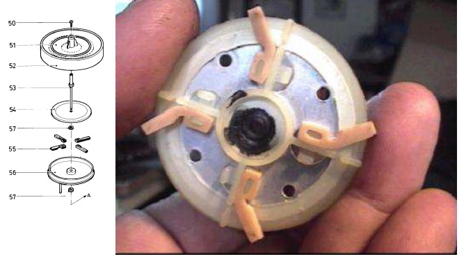

Heb je onder schijfje al de 4 rubber flapjes vervangen?
Vraag en kijk hier

Maurice, ja die zijn vervangen. Het ontgaat me wel waarvoor het 'oranje stukje' daar zit te doen als het keihard moet zijn.

Ik denk dat dat rode dingetje inderdaad hard moet zijn maar het raakvlak moet daar niet een soort van zool op? iets van rubber lijkt me.

Ik snap het ook niet. Volgens de tekening in de servicedocumentie ziet het eruit dat enkel dat oranje plaatje als rem dient. Maar dat doet het dus niet

Het is redelijk hard spul en lijkt een beetje op pakking materiaal, mogelijk zit er asbest in. Je zou de spanning van de veer eens kunnen verhogen. Kijk ook in de documentatie van deze en soortgelijke recorders wat erover beschreven is.

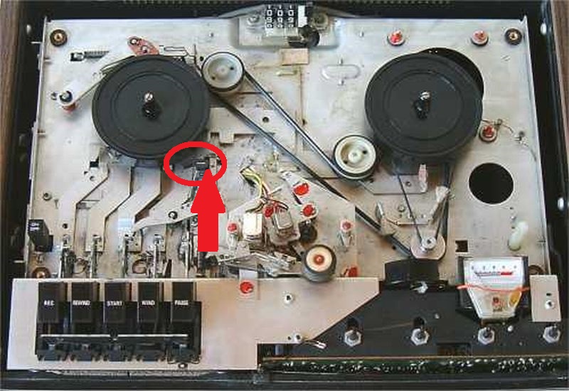

Zit onder aan niet die rem?
Mijn 4307/4308 staan te ver weg om even te zien hoe moet werken.
Geperste hard karton hoort echt zo te zijn.
Hoort niets tussen enz.

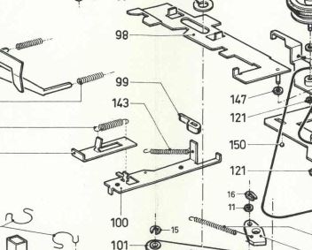

Klopt! Inmiddels heb ik in de documentatie gekeken en nummer 99 is de remschoen:
![[image]](images/uploaded/2025031808442867d9326cb4037.jpg)
Dat blok bovenin waarvan je denkt dat het de rem is, is een frictie rem en dient niet om de spoelschotel te stoppen.
Nummer 99 is de "echte" rem. Is deze nog aanwezig of geheel vergaan tot de bekende snot?

ja nr. 99 is aanwezig (vervangen). Deze wordt enkel gebruikt (= tegen de schotel gedrukt) als de pauzetoets ingedrukt wordt.

Volgens mij is 99 de rem tijdens pauze en is de echte rem tijdens stop 120.

Het materiaal wordt vaak fiber genoemd, en er is in deze toepassing geen reden voor Philips geweest om onnodige kosten te maken en er asbest in te verwerken.

Door de wrijving met de spoelschotel moet het zichzelf aandrukken,maar dit werkt niet meer als de oppervlakken te glad zijn geworden.
Goed ontvetten met alcohol kan al afdoende wezen,maar soms lijkt het wel of de vettigheid in het blokje getrokken is.
De meeste Philips bandrecorderremmen zullen niet meer door de APK komen,zelf rem ik altijd met de hand tegen de spoel bij.
