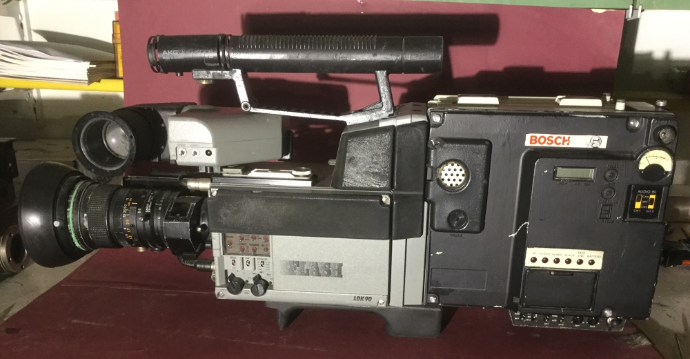

De afneembare back van de camera betreft een recorder mij nog even onbekend voor wat voor tapes en die was ooit door een onverlaat zwart geschilderd met een kwastje en zag er uit of het een schoolbord was onderstaande foto.

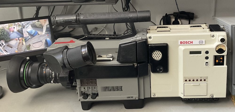

Evenals een dekplaat aan de achterzijde heb ik de zaak met heel fijn schuurpapier dof geslepen, schoon gemaakt, alle delen zorgvoldig af geplakt en gespoten in de originele kleur van de recorderback. Ook het BOSCH merkplaatje is mee genomen (onderstaande foto.)
Ook het schouderkussen is gerestaureerd en ziet er als nieuw uit, het enige wat ik nog zoek is een rubberen eyecup van de viewfinder die nogal groot van omvang is.

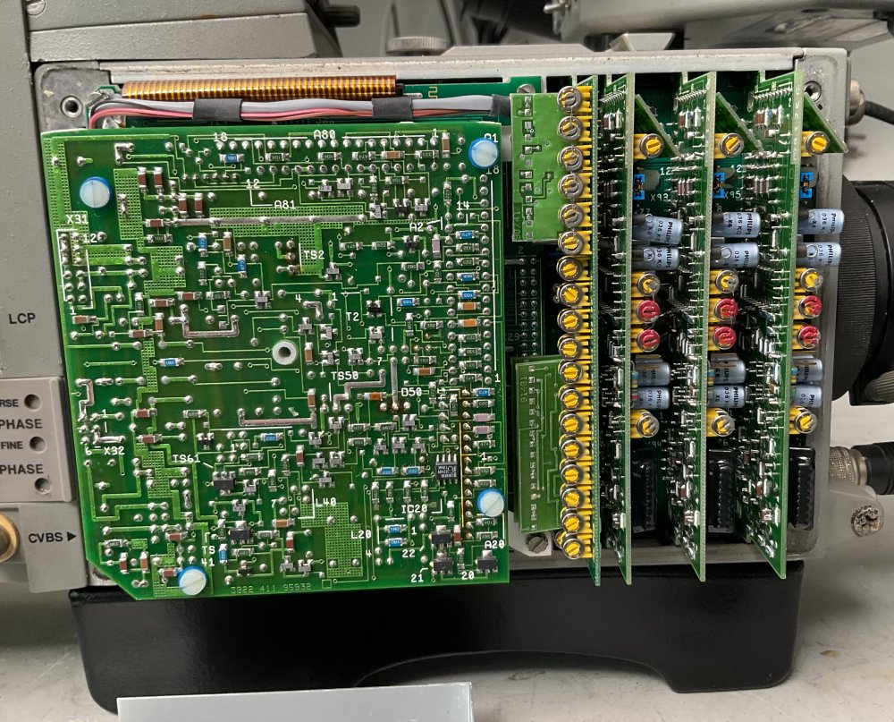

Onderstaand even een kijkje onder de motorkap en is toch wel mooie techniek wat tegenwoordig wel bijna op een chip zou passen denk ik.

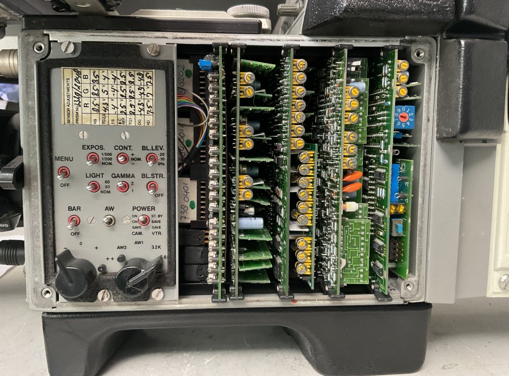

Naast de rechter zijkap is hier ook even een blik verwijderd. De uiterst 3 rechtes boards zijn de scanningboards van de CCD chips waarvan de meest rechtse voor het blauw die aanvankelijk slecht contact maakte.
Hier de linker zijkap verwijderd.
