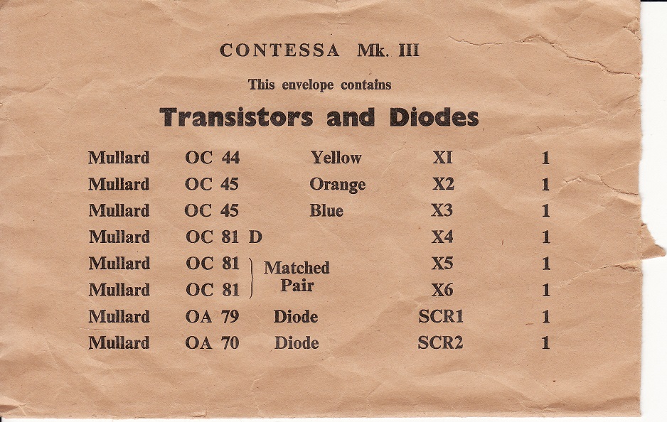

door G.J.Eshuis @, 16-03-2025, 09:52 (465 dagen geleden) @ Maarten Bakker
Hallo Maarten,
De diodes kwamen in dit zakje:
Dit bevatte de halfgeleiders voor een Engels bouwpakket, dat op RMorg en ook elders is terug te vinden:
https://www.radiomuseum.org/r/henrys_contessa_mkiii.html
Hier komt het jaar 1962 voor.
Het zou zomaar kunnen dat de verkoper oude voorraden te gelde heeft gemaakt.
Blijft de vraag hoe de uitval te verklaren.
Begin jaren 70 heb ik wel eens ongestempelde 7400-serie IC's gekocht waarvan een poort niet werkte, maar het lijkt me dat Mullard (Phlips) er voor waakte dat er geen afkeur met hun naam erop de poort uitging.
