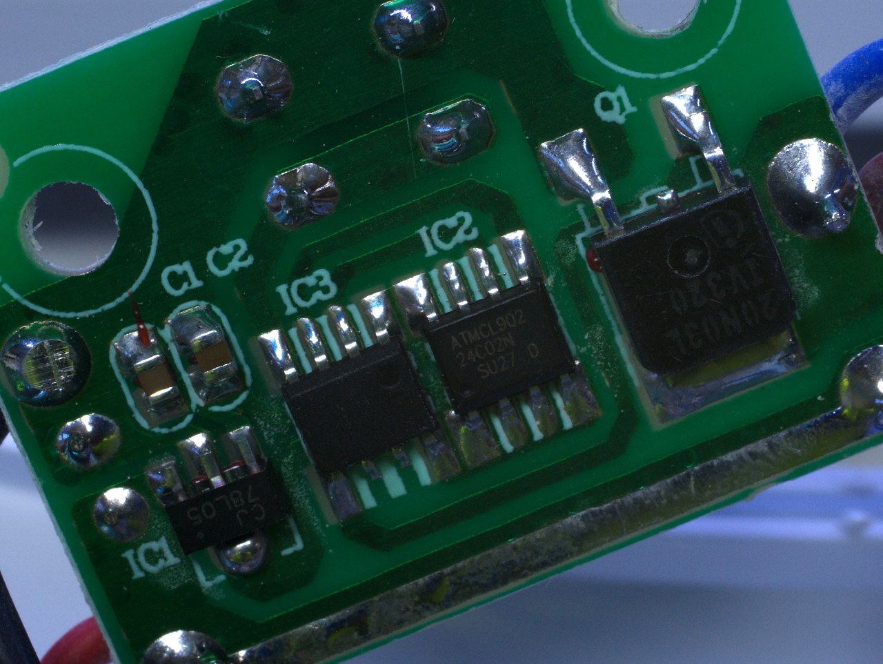

Ik had zoiets in een LED loeplamp. Omdat de verschillende lichtsterktes nogal stupide waren gekozen de chip vervangen door een PIC12F683. Dit is de originele print (met 24C02?!?!?!?):

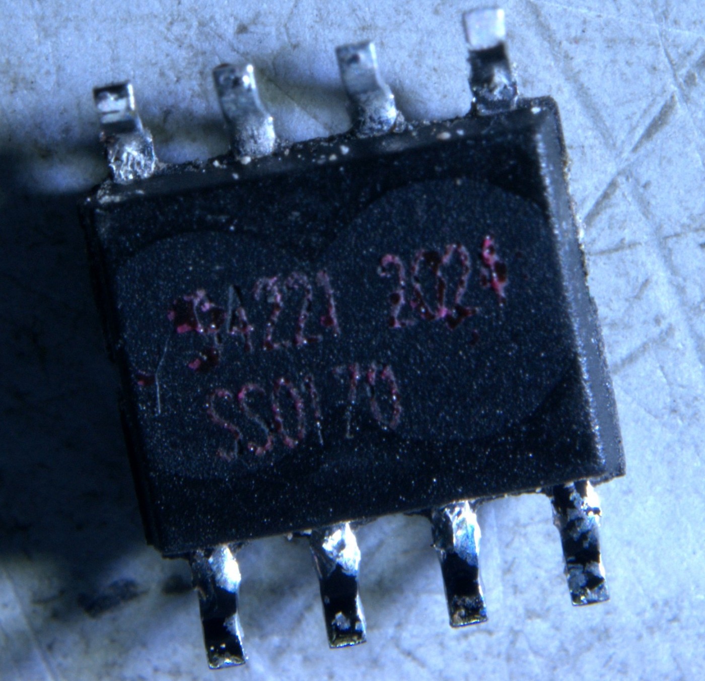

De chip had markering op de onderkant:
Of de pinout identiek is met de jouwe weet ik niet (misschien af te leiden van de print) maar het zal zeker iets programmeerbaars zijn.
