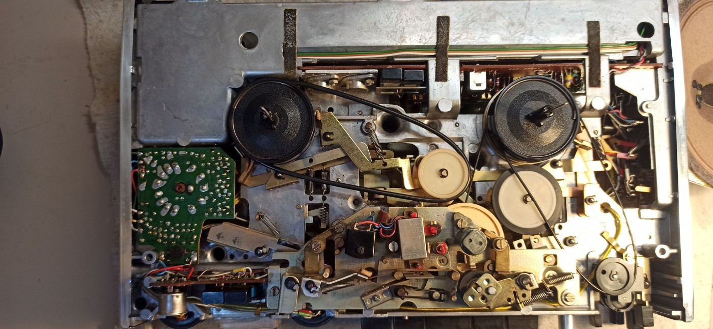

Hallo forumleden, ik ben een Grundig TK2400 aan het restaureren. Er zit een vrij dikke ronde riem in die het terugspoelen verzorgt echter deze is opgerekt en valt van de spoel af. Ik heb een vervangende set riemen gekocht bij Bangolofsun9000 (Italie) echter de riem in deze set was nog groter dan de al opgerekte oude riem en valt dus ook van de spoel.

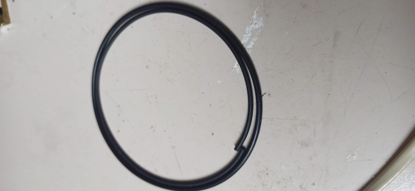

Ik heb de oude riem doorgesneden, een stukje riem verwijderd en weer aan elkaar gelijmd met secondelijm, dat werkt even totdat de lijm loslaat. Inmiddels 2 maal geprobeerd. Ziehier beide riemen.
Heeft iemand een goed idee om dit probleem op te lossen?

Bedankt Hans, kan ik allicht proberen, heb nu iets aan deze afgeknipte riem
