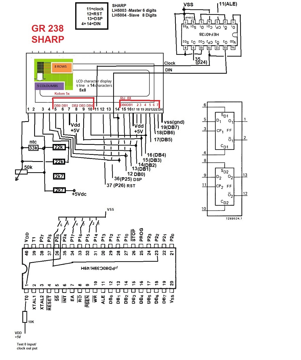

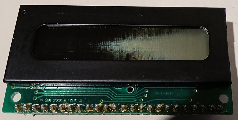

Ik zoek een LCD schermpje. SHARP GR239
Lengte 65mm , Hoogte 35mm
Ik heb nodige LCD schermpjes maar niets wat hier op lijkt.
Is ook bar weinig over te vinden.
wel nodige uitgezocht
Zijn 14 Karakters van 8x5 dots.

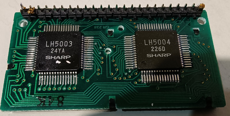

Bevat 2 ICs (Master Slave) Sharp LH5003, LH5004
Daar is gelukkig wel datasheet van te vinden. 1986 Sharp Data Book. PDF pagn.906
De site is veilig, Gebruik ik al jaren.
Ik heb schema opgetekend vanaf print van besturing met CPU D80C49C 161 (Mask Geprorameerd )
Code 161 is dan ook programma.
Van D80C39H/49H is datasheet te vinden.
Elk ander 1x 14 met 5x8 zou kunnen werken, hoe wel de maat belangrijk is
anders past niet in kastje.
Gedacht of een standaard heden gangbaar, bruikbaar zou kunnen zijn?
Als je de HD44780 displays bedoelt, nee, geen vervanger zonder meer.
Geen idee hoe belangrijk dit project is, maar als je geen zelfde type display kan vinden wordt het een ambitieus project.
De 80C49 is van de MCS-48 familie, met 2kb interne ROM. Niet te verwarren met de latere MCS-51, die is niet software compatibel. Die interne ROM is uit te lezen en daarna kan je de boel disassembleren, 2kb is nog redelijk te doen. Dan de file bestuderen met de datasheets van je oorspronkelijke display chipset erbij en gegevens aan welke pinnen het display aangesloten zit.
Dan de file aanpassen voor gebruik met een HD44780 display. Externe Eprom gebruiken voor je aangepaste programma en de EA pin van de processor instellen voor externe ROM. Maar ook een externe ROM neemt ruimte in.
Hopelijk zit de 80C49 op een voet, anders wordt het uitsolderen. De 80C49 heeft nog geen code lock dus uitlezen kan (datasheets bekijken).
Na het bekijken en begrijpen van het programma kan je natuurlijk ook een andere processor gebruiken en de boel omzetten.
Het kan allemaal maar gaat flink wat tijd kosten. Heb je ervaring met MCS-48 assembly?
Is het het uitzoeken waard? Dat kan je alleen zelf inschatten. Ik geloof wel dat jij het doorzettingsvermogen hebt om het te kunnen doen. Anders toch door blijven zoeken naar een display met LH5003/LH5004....ik heb er nog geen kunnen vinden op het internet.

Henk,
Dank, Dus eens die D80C49 uitlezen
Op zich al leuk project.
Dat wordt er uit knoeien, maar goed, heb een goede desoldeer station.
Geen probleem.
Nare is, kastje is 7cm breed.
Dus die 16 char pas er niet in.
Begrijp dus van je dat ik de bestaande lijnen uit mcu niet kan gebruiken voor
ander display?
Daar enkel display zelf defect is, misschien kan ik wat bedenken om
die lijnen te gebruiken om ander displaytje aan te sturen.
Ook rare lui die Engelsen, altijd met hun rare maten van ellebogen , tenen, tulpenbollen
maten.
14x1 nergens te vinden.
Nog niet iets wat er ook maar op lijkt.
Belangrijk project, nee , maar is leuk dingetje.
Pocket terminal.
Moet erg veel keren zien dat ik NMEA regeltje binnen krijg op wat draadjes.
Dan had dit kastje handig geweest.
Heeft juist ook RS485 als ingang.

Die 14 karakterposities zit in de chipset....
Alleen een LH5003 kan 6 karakterposities aansturen, een LH5004 kan 8 karakterposities extra doen,
dus met één slave is het maximum 14 karakterposities....voor 16 karakterposities moet je een extra slave hebben.

Henk.
Bedoel anders om.
De 5003+5004 gebruiken om
Ander lcd aan te sturen.
Daar sloop ik dan ic af en
Gebruik die 5003+4
En gebruik van de 16 maar 14
Maar goed.past niet fysiek.
Ga wel proberen.
Dingen kosten 2€.
Lcd 1601
Als iemand ook maar iets heeft liggen
Met 14 karakters
Of max 7cm breed.
Was ook aan zoeken naar losse
Matrix 5x8 led blokjes
Maak ik bv via drivertjes
Losse elementjes.
14 x 5x8 led wat aan elkaar ca
5cm breed is.
