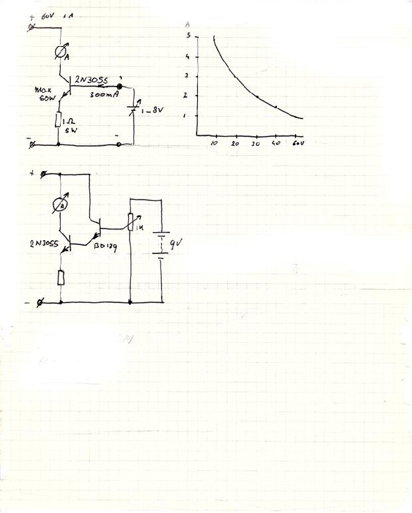

Er heeft een keer (in de jaren '80) een schema van een variabele belasting met transistoren in Radiobulletin gestaan. Ik heb hem liggen maar die moet ik wel even opzoeken dus het kan even duren.
Laurens.

door Jan Dirk @, Stadskanaal, 03-02-2012, 08:03 (5255 dagen geleden) @ Siebe
Hallo Siebe,
Ik heb in het verleden ooit deze aantekening gemaakt, komt waarschijnlijk ook uit een of ander tijdschrift. Misschien kun hier iets mee.
succes JD.
