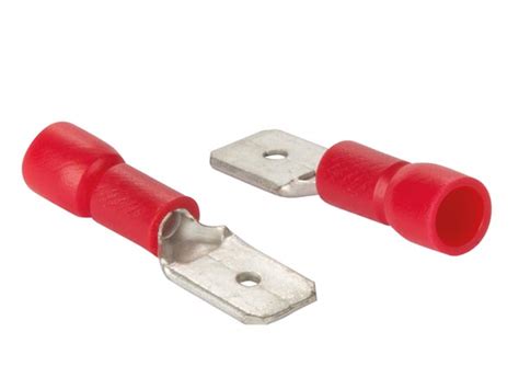

Er zijn ook geïsoleerde kabelschoen stekertjes. Je soldeert de draden aan de schakelaar, met krimpkousjes erover en knijpt aan de uiteinden krimp stekertjes. Kun je alles weer simpel origineel maken.
[image] Over de steekverbinding kun je nog een extra isolatiekousje krimpen.
Een tweede mogelijkheid is de krimpers er nu afknippen en er later nieuweaan monteren. De bedrading moet dan niet al te kort zijn.
