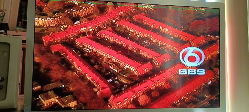

door Maurice ⌂ @, Dordrecht, 02-04-2025, 18:53 (356 dagen geleden) @ Maarten Bakker
Maarten,
Gelijk even een vraagje.
Die Philips 37PFL7676. de 3D variant,
Is al vanaf dag 1 via scart ding zo rood als een kroot.
Of wel rood is wat dominanter dan de rest.
Heb jij daar ervaring in?

door Maarten Bakker ⌂ @, Haarlem/Delft, 02-04-2025, 19:00 (356 dagen geleden) @ Maurice
Die ken ik niet persoonlijk, maar het is een 2011 model en er zit het verder probleemloze Q552.2E chassis in. Klinkt als ergens een verkeerde instelling. Als die niet in het gewone menu zit dan misschien in het servicemenu? 062596 OK om erin te komen.
Is het beeld roodachtig in composiet, component of RGB mode? Dat kunnen soms ook verschillende instellingen zijn.

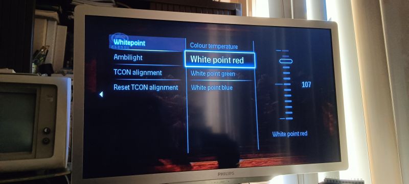

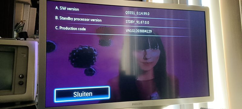

door Maurice ⌂ @, Dordrecht, 02-04-2025, 19:39 (356 dagen geleden) @ Maarten Bakker
Gewijzigd door Maurice, 02-04-2025, 19:43
Thanks maar helpt nog niet echt
Dacht White point
Red =107
grn=90
blue=127
Stond al op Koel
En net nog keer ook standaard instel beeld door gelopen.
Staat in die 12jr ca hours display 3759, Operation hours 7514,
Leuk te weten.
Is gewoon composiet uit oude vid.
Je ziet erg veel rood er in

door Maarten Bakker ⌂ @, Haarlem/Delft, 02-04-2025, 20:40 (356 dagen geleden) @ Maurice
Voor mijn gevoel is 107 te hoog voor rood. Hangt van je panel af dus kan verschillen, maar ik zou daar eens een slinger aan geven.
