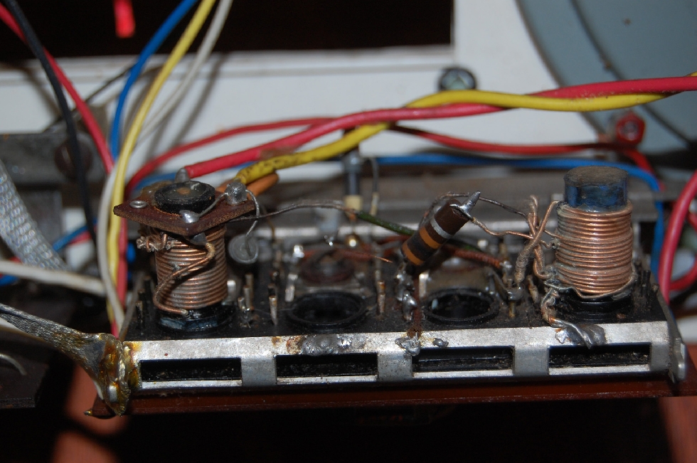

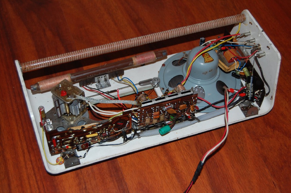

ik kan me namelijk niet aan de indruk onttrekken dat er wat ontbreekt ; op de foto zie je , volgens mij dat er een spoel ontbreekt en misschien nog wel meer, in ieder geval ontvang ik op PO (middengolf) helemaal niets
Nou weet ik sowieso nog niets van printplaten en transistors , maar zonder schema wordt het wel een heel lastige opgave.

Wat ik kan opmaken uit je 2e foto is dat het toestel is aangepast.
Misschien omgebouwd naar amateur band of zo iets,
Ieder geval is te zien dat de 2 middenschakelaars het nodige gerommeld is.
Ook met schema zal het lastig worden immers kom maar eens te weten wat de waarden zijn van de spoelen.
Hoewel er aan gerommeld is zal toch de zaak geluid moeten kunnen geven dan wel op een wat ongebruikelijke band.
Een meetzender is dan handig om uit te vogelen welke frequenties toestel dan nu kan ontvangen.
