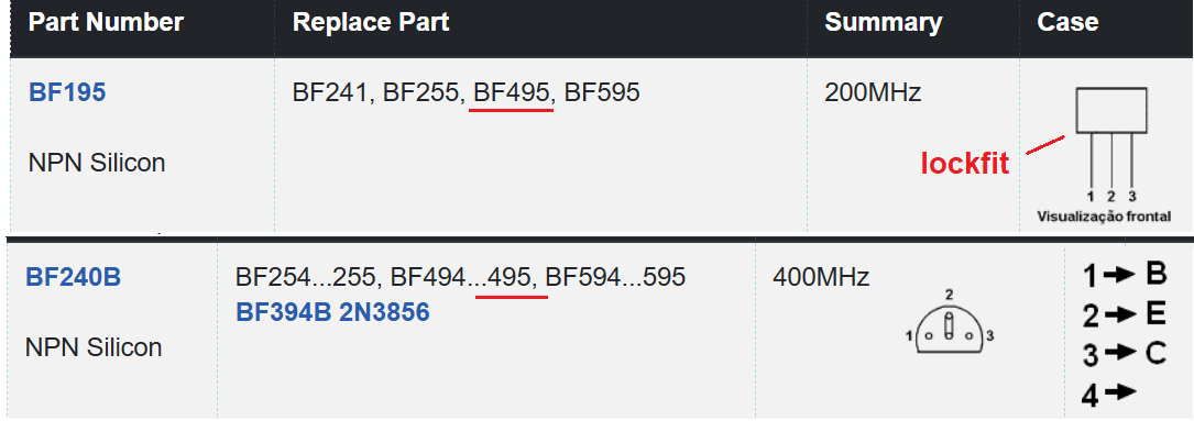

wat ik lees over die bf195, bf197 is dat ze een 'lockfit' behuizing hebben.
transistors met die behuizing zouden op den duur gaan kraken en ruisen.
persoonlijk zou ik er geen lockfit meer in willen, maar bv. bf240.
