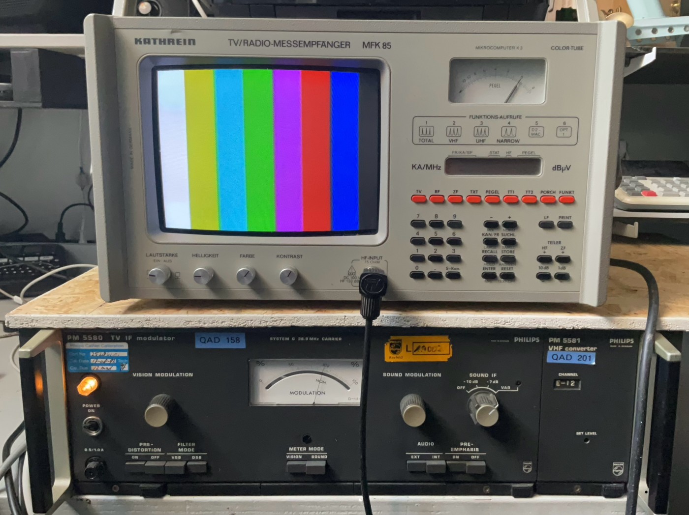

Mijn PHILIPS PM5580 ook maar eens op gestart. (Algemeen)
door Hans van Kampen @, Voorhout, 08-04-2025, 17:48 (495 dagen geleden)
Met dank aan Michiel Smeede ook voor het helpen met aansluiten.
Beauty:-)
Ben wel 3 keer op de fiets naar de kabelshop geweest voor de nodige verlopen naar BNC plus ook nog een 50 Ohm afsluit weerstand, ik ben druk bezig alles eens onder spanning te zetten.
Van de PHILIPS PM5544 testbeeldgenerator wordt er binnenkort een board uitgewisseld en met hulp op CO is de constatering dat een of meerdere van de 4 IC’s SN7474N mogelijk defect zijn omdat de circle 16 circle counts te kort is. De downcounter gaat 16 counts te vroeg door de nul heen waardoor de lijnen rechts te kort zijn dus de cirkel rechts te plat aldus “Bobosje” op CO.
Dit wordt vervolgd.
