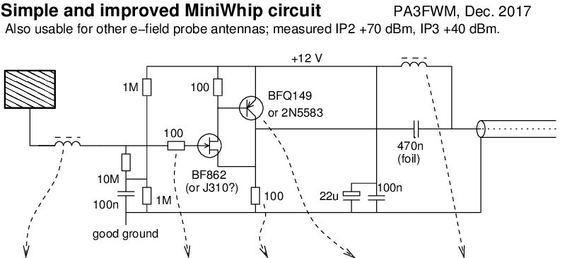

Het gaat om een mini Whip antenne. Die vastloopt op locale #!@%* zodoende wil ik er een highpass
filter voorzetten. Maar die ingang is compleet hoog ohmig. Wat nu? Ik wil alles beneden ~ 4 Mc
eens blokkeren. Dit is het schema:

Een LPF op 4 MHz zal weinig soelaas bieden verwacht ik, de meeste man made storing (schakelvoedingen, zonnepaneel inverters, etc.) heeft vele harmonischen soms wel tot 100Mhz of hoger.
Goede, schone, aarde is heel belangrijk voor goede werking van een miniwhip.
De miniwhip versterkt het potentiaal verschil tussen de kleine antenne en aarde. Stoorspanningen zullen het aardpotentiaal verhogen en direct doorgaan naar de ontvanger ingang.
https://www.pa3fwm.nl/technotes/tn09d.html
https://www.pa3fwm.nl/technotes/tn07.html
Je kunt eventueel experimenteren met een QRM-killer (fase/tegenfase systeem) op de ontvanger ingang.

Weet je wat de eigencapaciteit van de antenne is? Of anders de afmetingen? Bij ouderwetse autoantennes was het ongeveer 15 pF.
Zijn er hoogspanningslijnen in de buurt? Die kunnen de boel wel oversturen.
Je zou de 10 Mohm kunnen vervangen door een kleinere weerstand of door een kleinere weerstand parallel aan een spoel, als er spoelen bestaan met een voldoend hoge waarde en voldoend lage parasitaire capaciteit. Nadeel van een kleinere weerstand is dat die meer thermische ruisstroom in je signaalpad injecteert (wat alleen erg is als de verergerde thermische ruis niet te verwaarlozen is vergeleken met atmosferische ruis of storing van apparaten in de buurt).

Ik bedenk als de 1e Miniwhip trap I.M. vast is dat je in de trap er na dus makkelijk kunt filteren.
Dus dat was niet zinvol.
Ik heb ondertussen dat QRM Eliminor kastje getest. Dat kastje kan een 3 MHz breed signaal van +40 dB
makkelijk nullen. Echter de voorwaarde is dat het gewenste op de hoofd antenne daar nog boven uit komt. Die
(de Whip)moet dus een stuk verder weg staan. Dat stond ook in die link. Dat kan hier dus nog niet. En het idee van Maurice om met een accu even mobiel de zaak te bekijken staat hier in de planning.
