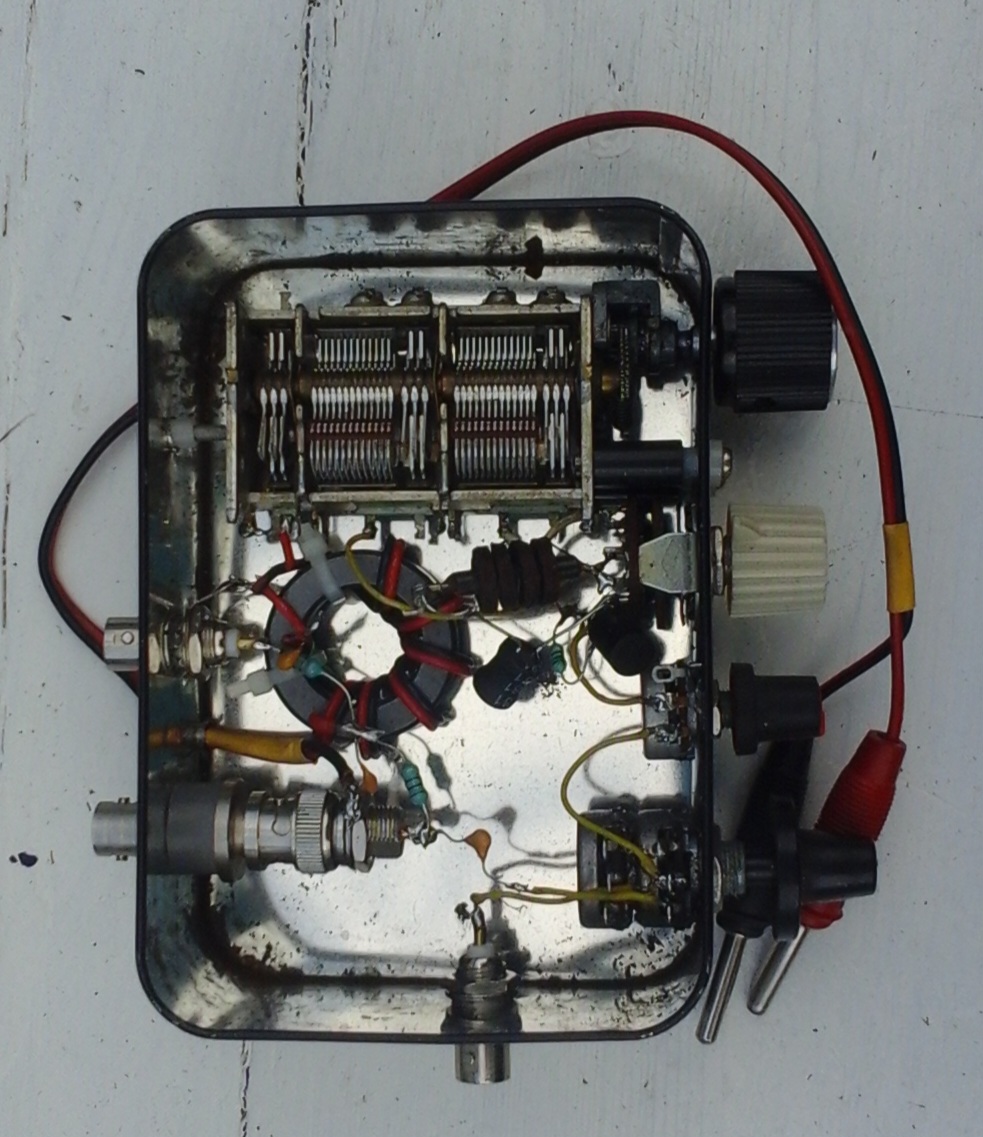

Doordat mijn zelfgemaakte antenne omschakelaar in de midden stand met beide aansluitingen doorverbindt, ontdekte ik bij toeval dat de qrm dan veel minder werd. De mini-whip stond dan parallel met de lange draad ( van ca 25 meter) .
Door de voedingsspanning van de mini whip te regelen, werd dat nog iets beter.
(De sterkte van beide moet +- gelijk zijn.)
Dit gold vooral voor het middengolf gebied. Later heb ik nog een fase en amplitude kastje gemaakt. Die kan twee whips voeden. Dat ging nog iets beter. Twee mini-whips, één hoog en één laag staande werkte ook goed.
Maar vooral een laag staande mini-whip in combinatie met een lange draad geeft veel verbetering. Vergeleken met alleen de whip. LPAM stations worden duidelijk beter. In het korte golf gebied is de verbetering wat minder. [image]
