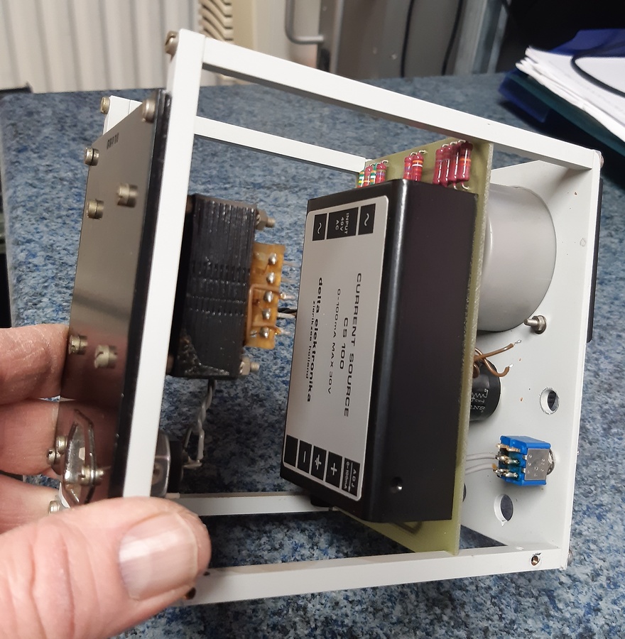

Beste mensen, ik ben bezig om met wat restanten van die CST 100 weer een compleet instrument te maken.
Ik heb al veel informatie/tips/documentatie en foto's van het CO-Forum mogen ontvangen en kunnen downloaden.

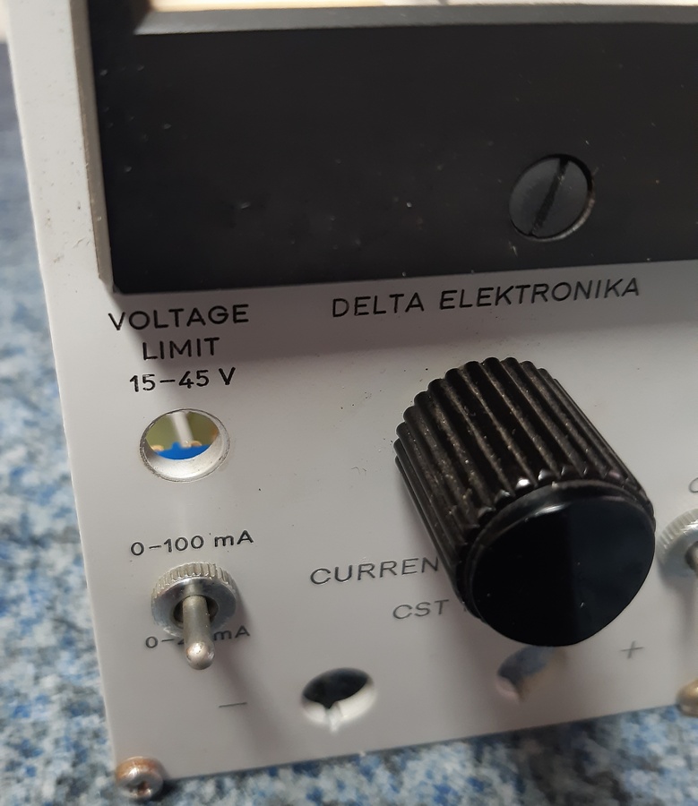

Daar ik zoveel mogelijk het originele ontwerp wil benaderen ben ik nu op zoek naar een afbeelding van de potmeter R33. Die zit gemonteerd áchter de Frontplaat.
De as heeft een gleufje zodat je, indien nodig, met een kleine schroevendraaier door het gat in de frontplaat, kan instellen.
En hoe wordt deze potmeter op de frontplaat bevestigd?
Zie afbeeldingen.
V.w.b. de ontbrekende printplaat met onderdelen, die ben ik via het CO Forum aan het bouwen.
Of u moet toevallig nog zo'n CS100 unit hebben liggen :-D
Alvast bedankt, ruud

door Maurice ⌂ @, Dordrecht, 13-04-2025, 19:00 (490 dagen geleden) @ Bapaktua
Is toch op CO getoond?
Is zo'n extra instel blokje wat je op de potmeter kunt schroeven.
De as steekt er dan doorheen en as van potmeter dan voorzien van een gleuf.
Moet eens zoeken of ik zo iets nog heb liggen ergens.

Bij Conrad hebben ze deze
Die komt op het front en de potmeter monteer je daarachter met een draadbus zoals op de foto van Maurice, of een zelfgemaakte beugel. Die kun je weer fixeren met dezelfde doorvoer.

door Bapaktua ⌂ @, Haarlem noord, 13-04-2025, 20:01 (490 dagen geleden) @ soundman2
Gewijzigd door Bapaktua, 13-04-2025, 20:05
@Is toch op CO getoond?
Nee, alleen voor mij een donkere onduidelijke foto.
Ik heb diegene die een aantal foto's heeft gestuurd gevraagd om een duidelijker foto.
Maar geen geduld dus van mij.
Vandaar de vraag op dit Forum!!
En nu dus een duidelijk beeld en antwoord.
iedereen bedankt.

door Anton van den Oever @, Hazerswoude-dorp, 13-04-2025, 21:13 (490 dagen geleden) @ Bapaktua
Tja, niet iedereen leest vaak op CO, had daarom maar wat eerder hier gepost want ik heb er toevallig nog eentje liggen.
d.w.z. een bijna complete unit, echter zonder de kap van de behuizing en de aansluitbussen.
Toevallig genoeg mist ook die potmeter met dat afstandbusje aan de voorzijde.
Gezien de maat van het gat in frontje is het voor een potmeter met 4 mm as gedacht.

door electron @, eindhoven, 14-04-2025, 14:57 (490 dagen geleden) @ Bapaktua
heb dit. 35mm zelf inkorten.

door Bapaktua ⌂ @, Haarlem noord, 14-04-2025, 18:36 (489 dagen geleden) @ electron
Gewijzigd door Bapaktua, 14-04-2025, 18:45
Ik ben al enige uren bezig geweest om dit probleempje op te lossen.
Diverse potmeters gesloopt (ik heb er toch genoeg :-D ).
Maar mijn zelf opgelegde voorwaarde is dat ik het bestaand gat niet ga vergroten.
Dat is 7,32mm.
Ik heb een ander idee en daarvoor moet ik misschien achter mijn draaibank gaan staan.
Ga ik doen, maar niet nu. Andere bezigheden.
Mijn "voorlopige" oplossing is op de foto's te zien.
Iedereen bedankt.
ruud

door Goldline @, Oranjedorp, 14-04-2025, 19:56 (489 dagen geleden) @ Bapaktua
Gewijzigd door Goldline, 14-04-2025, 19:57
Hoi Ruud,
7,32 mm komt overeen met de overspanning-pot op de bekende Delta voedingen.
Misschien heb je iets aan onderstaande beelden :[image]

door Bapaktua ⌂ @, Haarlem noord, 15-04-2025, 13:14 (489 dagen geleden) @ Bapaktua
De door mij "voorlopige" oplossing van de Voltage-potmeter bevestiging was ik later toch niet tevreden mee.
Gisteravond bij het opruimen van mijn "knutselhok" kwam ik toch een aantal aluminium profiel stukken tegen. Misschien óók een mogelijkheid?
Vanochtend wat spullen bij elkaar gezocht.
Glimmende stekkerbussen voor front montage, een stuk aluminium u-Profiel etc.
Eerst in de 4mm potmeter as een gleufje gezaagd/gevijld :fir . De stekkerbus op maat ingekort en van het U-profiel een stukje afgezaagd. Dit op lengt/breedte gemaakt en twee gaten (verschillend van diameter) geboord in de opstaande kanten. Wél recht tegenover elkaar.
Toen de onderdelen in elkaar gezet.
Eerst het stukje U-profiel met de stekkkerbus op het frontje vastgezet, daarna de potmeter gemonteerd. En het uiteinde van de potmeter as (met gleuf) een stukje in de afgezaagde stekkerbus geschoven. Daarna de gehele combinatie nogmaals vastgezet en klaar.
Ik ben er best tevreden mee.
Niet zoals de originele uitvoering, maar toch zeer bruikbaar.:-)

door Maurice ⌂ @, Dordrecht, 15-04-2025, 17:59 (488 dagen geleden) @ Bapaktua
Ware hobbyist.
Mooi opgelost zo.:)
Dacht al dat blok komt me bekend voor,
Gisteren gevonden in rommeldoos.
Weet dus nu waar dat bij hoort,
De Delta-Voeding dan wel de spanning

door soundman2 ⌂ @, Wouw, 16-04-2025, 20:56 (487 dagen geleden) @ Bapaktua
Gewijzigd door soundman2, 16-04-2025, 20:59
ruud
Netjes!
Dat is de oplossing die ik aan gaf, alleen het busje van Conrad was wellicht iets te groot voor het gat in het front. De niet geïsoleerde stekerbus komt op hetzelfde principe neer........

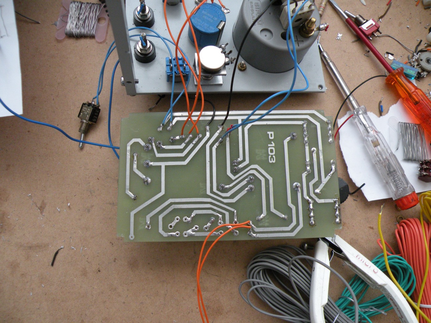

door Bapaktua ⌂ @, Haarlem noord, 14-05-2025, 11:24 (460 dagen geleden) @ Bapaktua
Gewijzigd door Bapaktua, 14-05-2025, 11:46
Zó, klaar.
Ik heb de CS100 van de printP103 afgehaald en daarna de metalen kap van de CS100 verwijderd.
Bedrading en aansluitpunten genoteerd.
Dit omdat de P103 én de CS100 van een ouder type waren.
Het geheel in elkaar geschroefd en de bedrading aangebracht.
Getest, apparaatwerkt als behoord.
Wéér van wat losse rommelbak onderdelen en een verkregen CS100 een werkend apparaat gemaakt.
