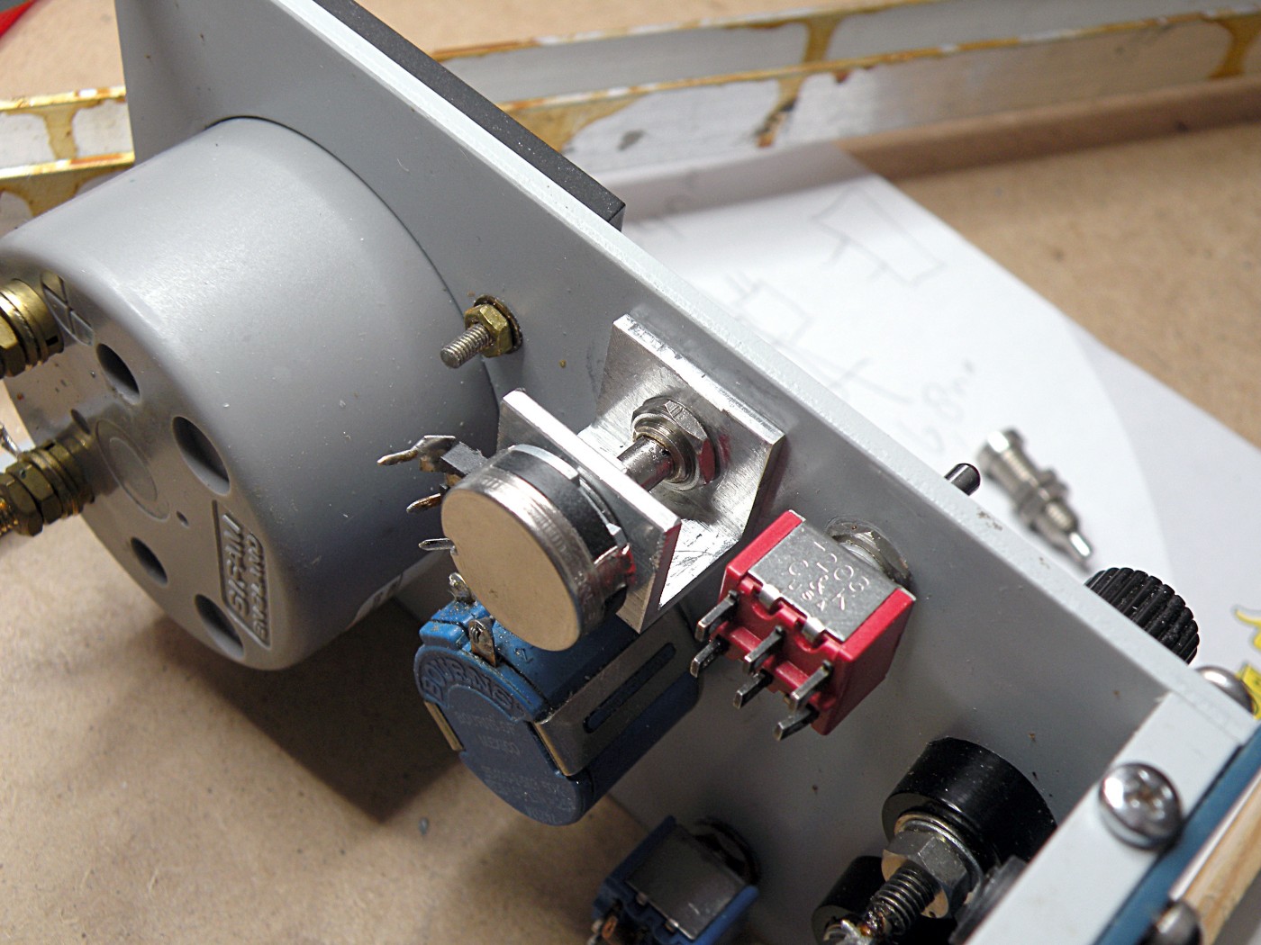

De door mij "voorlopige" oplossing van de Voltage-potmeter bevestiging was ik later toch niet tevreden mee.
Gisteravond bij het opruimen van mijn "knutselhok" kwam ik toch een aantal aluminium profiel stukken tegen. Misschien óók een mogelijkheid?
Vanochtend wat spullen bij elkaar gezocht.
Glimmende stekkerbussen voor front montage, een stuk aluminium u-Profiel etc.

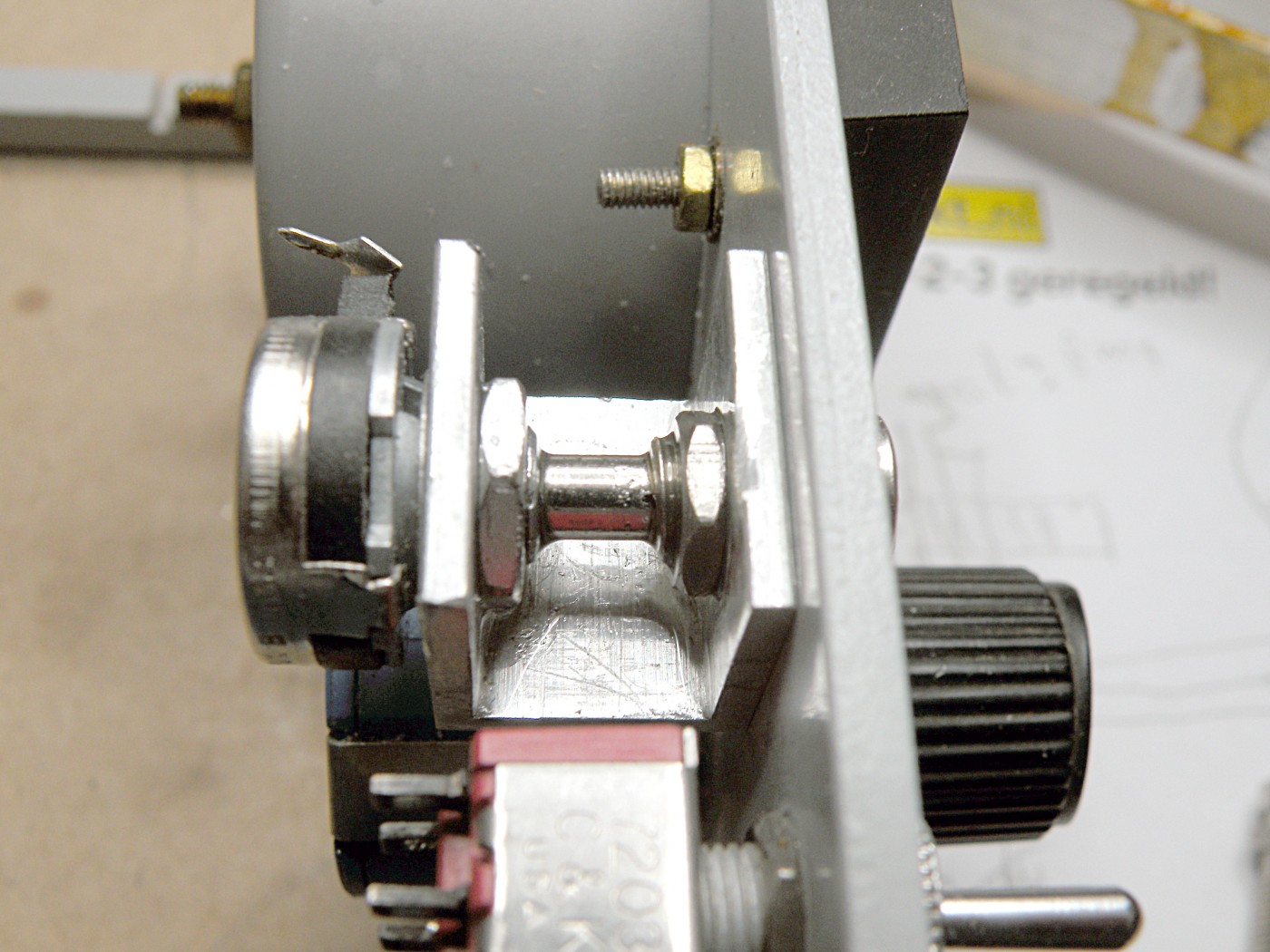

Eerst in de 4mm potmeter as een gleufje gezaagd/gevijld :fir . De stekkerbus op maat ingekort en van het U-profiel een stukje afgezaagd. Dit op lengt/breedte gemaakt en twee gaten (verschillend van diameter) geboord in de opstaande kanten. Wél recht tegenover elkaar.
Toen de onderdelen in elkaar gezet.

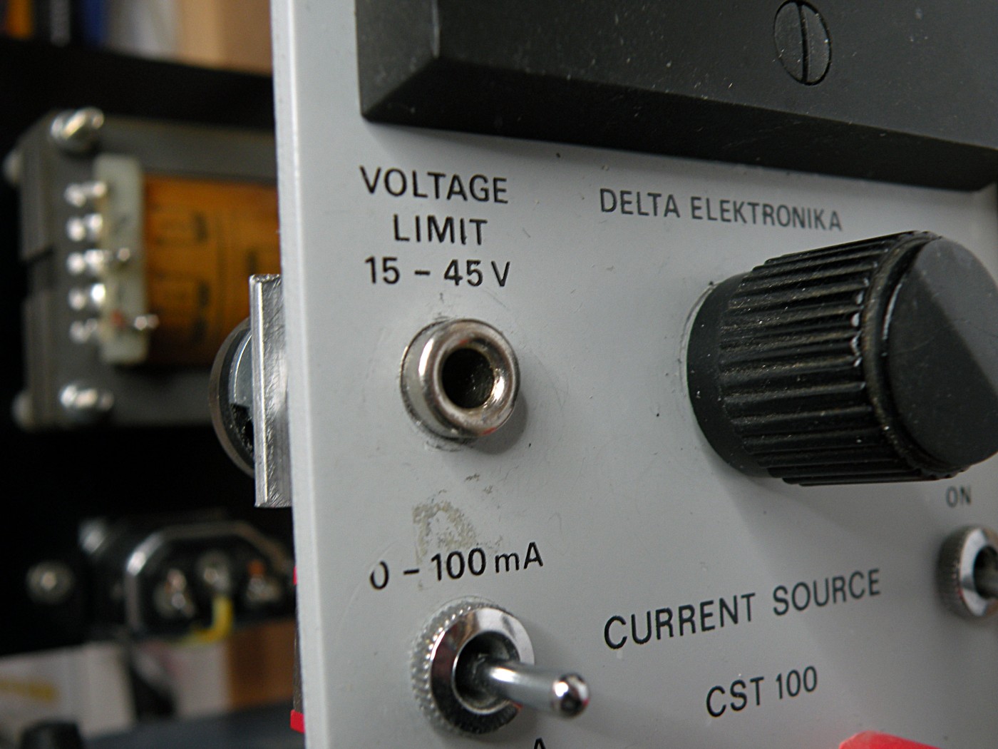

Eerst het stukje U-profiel met de stekkkerbus op het frontje vastgezet, daarna de potmeter gemonteerd. En het uiteinde van de potmeter as (met gleuf) een stukje in de afgezaagde stekkerbus geschoven. Daarna de gehele combinatie nogmaals vastgezet en klaar.
Ik ben er best tevreden mee.
Niet zoals de originele uitvoering, maar toch zeer bruikbaar.:-)
ruud
Netjes!
Dat is de oplossing die ik aan gaf, alleen het busje van Conrad was wellicht iets te groot voor het gat in het front. De niet geïsoleerde stekerbus komt op hetzelfde principe neer........
