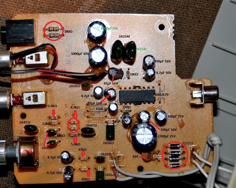

In een kringloopwinkel heb ik 2 Philips PC-boxjes van het type MMS110 gekocht. Na demontage van de speakerbox trof ik hierin een luidspreker van 5 Watt, een trafo en een printplaat aan waarvan ik denk, dat dat de versterker is. Van de printplaat gaan hierbij 2 foto’s.
Op de foto hiervan heb ik aangegeven welke weerstanden, elco’s, condensator en IC hierop aangebracht zijn.
Wat betreft de twee 12kΩ weerstanden, die de ringen bruin-rood-oranje vertonen,die meten respectievelijk 4.82kΩ en 4.88kΩ. Ra, ra? Als de waarde met een 4 begint zou je zeggen, dat de eerste ring geel zou moeten zijn en groen kan ik er ook niet van maken. In dat geval zou de waarde 5kΩ kunnen zijn.
Ik heb de uitgangspanning van de trafo nog niet gemeten omdat ik niet weet op welke plaatsen op de printplaat ik de meetpennen moet zetten.
Verder weet ik niet precies wat voor onderdelen het zijn waar omheen ik een rode cirkel met vraagtekens heb gezet. Ik neem aan, dat het de gelijkricht diodes zijn. Zijn dat zenerdiodes?

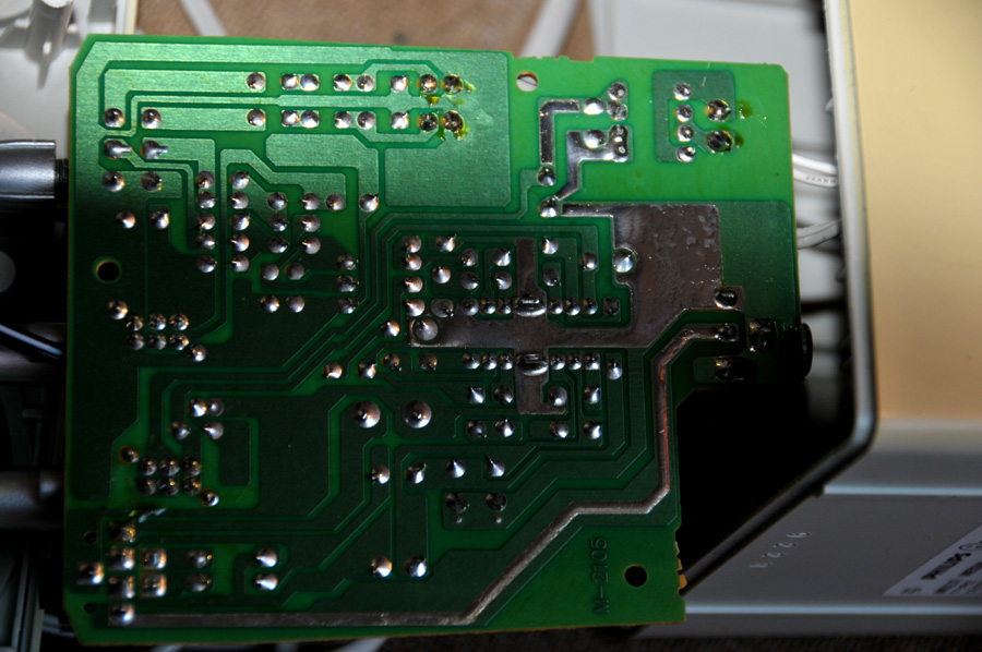

Is het mogelijk om aan de hand van de foto’s van de printplaat een schema te tekenen? Ik heb een poging gewaagd maar ik liep helaas vast.
Ik zie met belangstelling jullie berichten tegemoet.

Zou moeten lukken denk ik , volgens mij gewoon het signaal dat naar je koptelefoon gaat aansluiten tussen bv rechts en gnd of links en gnd .
Deze weerstanden kunnen andere waarden meten als je ze in de kring meet , je moet altijd minstens 1 beentje los solderen en zorgen dat het geen contact maakt met iets op de print als je meet zodat je geen meetfouten maakt .
Voor zover ik zie gewoon gelijkricht diodes .(iets in de buurt van een 1n4001 ofzo )
De kabel die rechts van deze diodes is aangesloten lijkt mij van de voeding te komen , wil je de voedings-spanning meten dan zal je het daar moeten doen ( over de 2 kabels die daar zijn aangesloten )
Denk wel dat dat moet lukken normaal een schema daarvan maken maar het is handiger als je het printplaatje zelf hebt . Misschien moet je nog eens een poging doen met eagle , een programmatje dat wel handig is voor zoiets . ;-)

Het hangt een beetje van de ingangsschakeling af, of je kristalontvanger niet te zwaar belast wordt. Er gaat evenwel niets stuk.
Je kunt je een hoop tekenwerk besparen door de datasheet te downloaden van het IC TA8217P van Toshiba. Dat is de complete versterker, 2x 2,5 watt. In de datasheet staat ook een uitgewerkt aansluitvoorbeeld en meestal wijken fabrikanten die zo'n ic gebruiken daar niet veel vanaf. Je hoeft dan eigenlijk alleen nog het stuk uit te zoeken vanaf de ingangskabel, naar de ingangen van het ic. Daar kan wat toonr3egeling tussen zitten en ook de volumeregelaar.
Ik heb de datasheet hier ook maar op het www is het vlot te downloaden.
Wel van de goede kant af gaan tellen.... dan zie ik geel paars rood = 4k7
met 5% is 4,88k en 4,82 k goed mogelijk.
De componenten met ???? zijn dioden. Daarmee is een bruggelijkrichter gemaakt.
Hoi Hans/Scheltes
bruin rood oranje 12 E3
oranje bruin rood 31 E2 staat ook voorgedrukt 12k
rood paars geel 27 E4
geel paars rood 47 E2 =4k7 zijn er 2 ,
ik vermoed meten de 4k7 2x en lezen dat die 12k moeten zijn
denk dat er een omdraai fout is (print),logisch , zie je ongeveer groen geel en paars (54 E7):-D
als je dat veel doet (en weinig gedaan ), mooi oefenen en hulp erbij komt wel goed :)
m vr gr Huub
PS is zowieso mazzel als in de schakeling conform gemeten wordt , zie opmerking Robin ook , kan dan bij juist meten zelfs fout zijn .
EDIT PS 2 Anton van den Oever heeft uitvoerig beschreven hoe je zo'n PC versterkertje als basis voor een signaal zoeker kan gebruiken /aanpassen /ombouwen .
Het staat dacht ik bij NFOR afdeling projekten/artikelen ..ik zoek even op ,
kan je nog nuttige info uithalen misschien .
EDIT 2 lijkt weggesaneerd , of stond er nooit ?? niet te vinden 1 2 3
Tel jij dan van links naar rechts of andersom?
Als ik bij de 12kOhm weerstand, die boven de 2 keramische (mylar) condensator zit, van links naar rechts tel dan zie ik eerst een donkere kleur en aan het eind de gouden. Ik kan geen geel ontdekken.:-(
PC-Speakerbox als versterker voor kristalontvanger?
door Hugo Sneyers ⌂ @, Tongeren, België, 07-02-2012, 10:45 (5251 dagen geleden) @ Scheltes
Er komt ook geen geel aan te pas : van links naar rechts: bruin / rood / oranje = 1/2/000 = 12 KΩ.
Groeten ... Hugo Sneyers
door Huub, 07-02-2012, 11:02 (5251 dagen geleden) @ Hugo Sneyers
als ezelsbrug welke richting op waarnemen bij 5% weerstanden :
""aan het einde van de regenboog vind je de pot met goud ""
:-) :-) Huub
door Scheltes, 07-02-2012, 12:45 (5251 dagen geleden) @ Hugo Sneyers
Dat vind ik nu ook.
door Huub, 07-02-2012, 21:39 (5250 dagen geleden) @ Scheltes
Dag Jan ,
een omdraai fout was het dus niet ??
Opdruk 12k lezen aan de éne zijde van de print en meten van de 2 weerstanden 4K7 per ongeluk aan de andere zijde ?
m vr gr Huub

Zo te zien is dit een min of meer "standaard" speakerboxsetje. Daarbij zit in het ene boxje een speaker met een stereoversterkertje, in de andere zit alleen maar een speaker.
De grijze afgeschermde draden midden onder op de foto zijn de ingangen. Controleer eerst of de versterkers werken. Als de versterker aan staat en je raakt één van de ingangen aan, moet er brom uit de corresponderende luidspreker komen. Zo nodig de volumeregelaar opendraaien. Als je de kristalontvanger op die ingang aansluit, zou het moeten werken. De vraag is of het kristalontvangertje genoeg signaal kan leveren, maar dat hoor je dan wel.

Wat betekent trouwens VCC in het schema?
Ik ontvang nog graag aanvullende informatie van je.
Hartelijke groet,
Jan.

Voor aansluiten op jou versterkertje zou ik de trafo in de
kristal-ontvanger eens proberen los te koppelen.
De diode dan rechtstreeks aan de twee ingangs kanalen
aansluiten ( parallel ).
De trafo heeft een veel te lage impedantie, er blijft geen signaal over.
Eventueel een weerstand van zo'n 47k én een condensator van 220pf
achter de diode naar de massa ( 0 of aarde).
Wel een afgeschermd snoertje gebruiken.
Vroeger luisterden we met een hoogohmige koptelefoon,
maar die zijn er niet meer. Daarom het trafootje,
voor aanpassing op de huidige hoofdsets.
Je kunt ook een kristal oortelefoontje gebruiken,
die zijn er nog steeds.
Succes, Wim

je hebt dan WEL enig inzicht of een koptelefoon van 2000 Ohm voldoet aan de opmerking gesteld door de (ook) bereidwillige Wim ?
OK , het is beduidend meer dan een 4 Ohm box die je bij de Mega Multia info leest ;-), maar wat is Hoog en Laag ?
Mooi verder mee-spelen denk ik dan ,credit kost immers direkt slechts 0 ,
succes
m vr gr Huub
