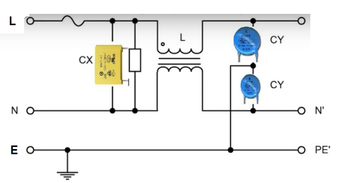

Over X en Y condensator wanneer deze defect raken:
X staat tussen fase en nul:
moet naar 0 ohm gaan om de schakeling af te schakelen dmv. de zekering.
Y staat tussen fase en aarde:
mag nooit naar 0 ohm gaan- want dan kan het apparaat onder spanning komen te staan.
Ben@
WOOX slimme stekker hapart
door Gerard in Zeist ⌂ @, Zeist, 01-05-2025, 14:13 (399 dagen geleden) @ electron
Is het dan wel slim om zo'n X2 in een Senseo te zetten? In de Senseo zit ook de voeding er nog tussen en doorslag van de serie condensator blaast vrijwel zeker die hele logica op.
Als ik jouw verhaal bekijk zou ik zeggen doe mij liever een Y2 in mijn koffiezetter.
door electron @, eindhoven, 01-05-2025, 15:36 (399 dagen geleden) @ Gerard in Zeist
@Gerard-
ik gaf aan het verschil tussen x en y ter verduidelijking (volgens Inet).
Heb ook mijn twijfels- ik zou er gewoon zo'n gele MKP inproppen- niks x of y.
trouwens zo'n x dinges vindt gewoon smeulen en rook ontwikkelen veel leuker.:-D
Groet, Ben@
door Maurice ⌂ @, Dordrecht, 26-04-2025, 22:41 (404 dagen geleden) @ Paul van der Mast
RadioANDIJK 100nF 440V X2 type, volg de link
