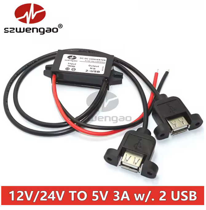

Ik probeer daar juist los van te komen en gewone batterijen of een accu als bron te gebruiken, eindigend in een usb-steker.
Vanuit een (auto)accu kun je in China modules kopen:
(klik op het plaatje voor een voorbeeldlink).
Wil je vanaf een lagere spanning, dan kun je kijken naar een DC/DC converter-printje, maar dan moet je zelf voor de USB aansluitingen zorgen. Let wel op, dat de aangesloten USB-apparaten kunnen willen "onderhandelen" met de lader over de beschikbare stroom, al zal dat bij een hoorapparaat denk ik niet gebeuren.
