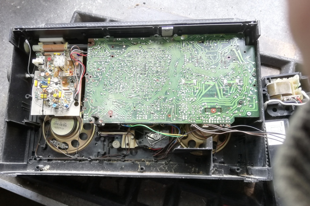

Na zoeken zaten er 2 schroeven wat verborgen in het batterijvak.
De radio speelt niet en er gaat wel plm 13 Volt wisselspanning van de trafo naar de print.
Dus eerst maar de print proberen los te krijgen om bij de volumeregelaar waarop ook de aan/uit schakelaar zit te bekijken.
Een schema/doc. zou wel gemakkelijk zijn dus die zoek ik nog.
