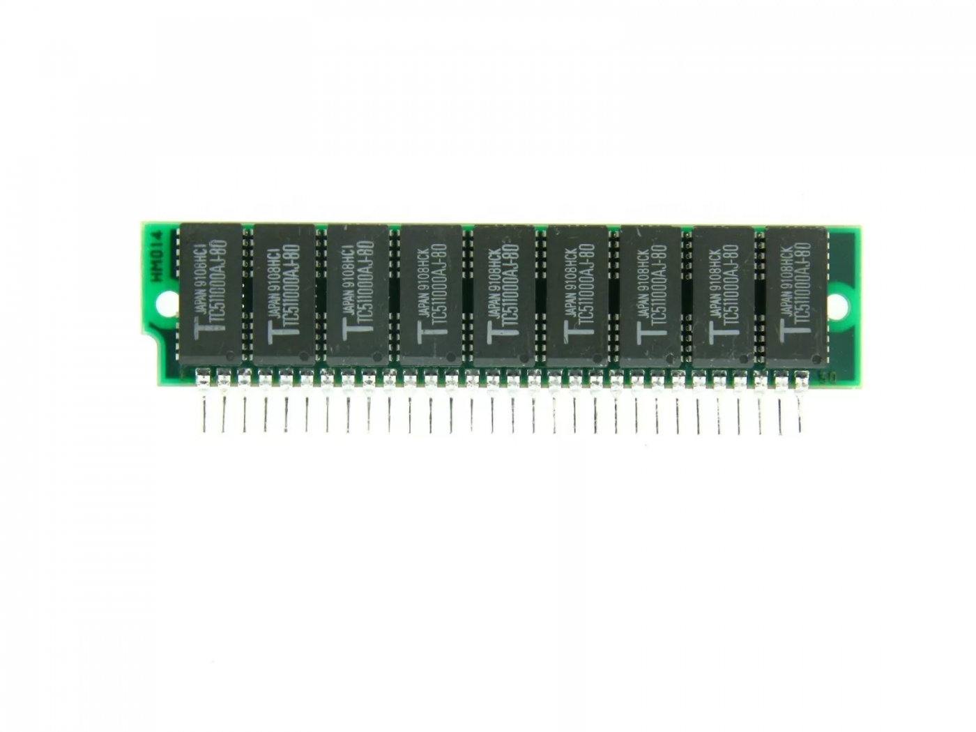

Voor de hobby ben ik op zoek naar 1mb memory module 30 pins sipp
Ik hoop dat er iemand is die hier nog wat van beschikbaar heeft.
Ik heb er eigenlijk 3 nodig.
mvg
Frans
foto is "geleend" van internet

SIMM's zijn makkelijker te vinden dan SIPP modules. Maar elektrisch zijn ze gelijk.
Dus 1MB SIMM kan je wel ombouwen naar SIPP. Dit kan met pennetjes er aan te solderen.
Je kan ook een paar voetjes nemen en die in de sockets steken.
Groeten, Roland

Hoi Roland,
Bedankt voor je reactie.
De mogelijheid om te solderen daar was ik van op de hoogte.
Echter.... ik heb geen 30 pin simm modules ....
De andere optie was ik niet van op de hoogte.
Inmiddels gevonden op alie
maar eerst maar eens aan simm s zien te komen.
